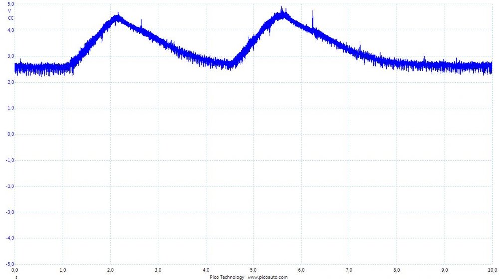

un saluto, ho questo ducato con motore 2000 jtd RHV 62 Kw.
monta debimetro Siemens, e non sono esperto su segnale che dovrebbe avere in uscita.
Sotto c'è la misurazione a minimo con un valore di circa 2.8 V e in accelerazione con picchi di circa 4.8, secondo voi sono valori corretti per un debimetro sano?
nel caso di bosch o pierburg direi subito di no ma su siemens non lo so!
grazie mille a tutti.
