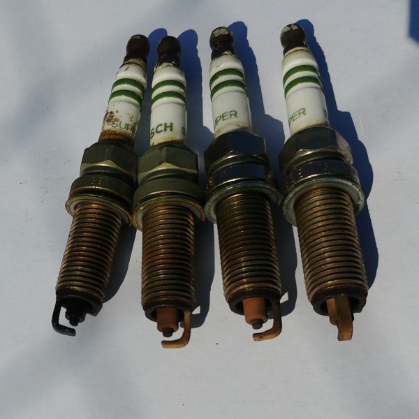

La bobina ngk è stata sostituita da un collega. Io ho provato a cambiare le candele, trovandole molto usurate e quella del 4 cilindro anche molto annerita.
Anche dopo aver cambiato le candele la macchina non andava, così ho cambiato l'iniettore del 4 cilindro, dove c'era la candela annerita. ma niente da fare, ho fatto un giro di prova e ho gli stessi errori in diagnosi.

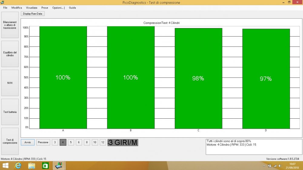

La compressione pare essere ok. Cosa può essere?
