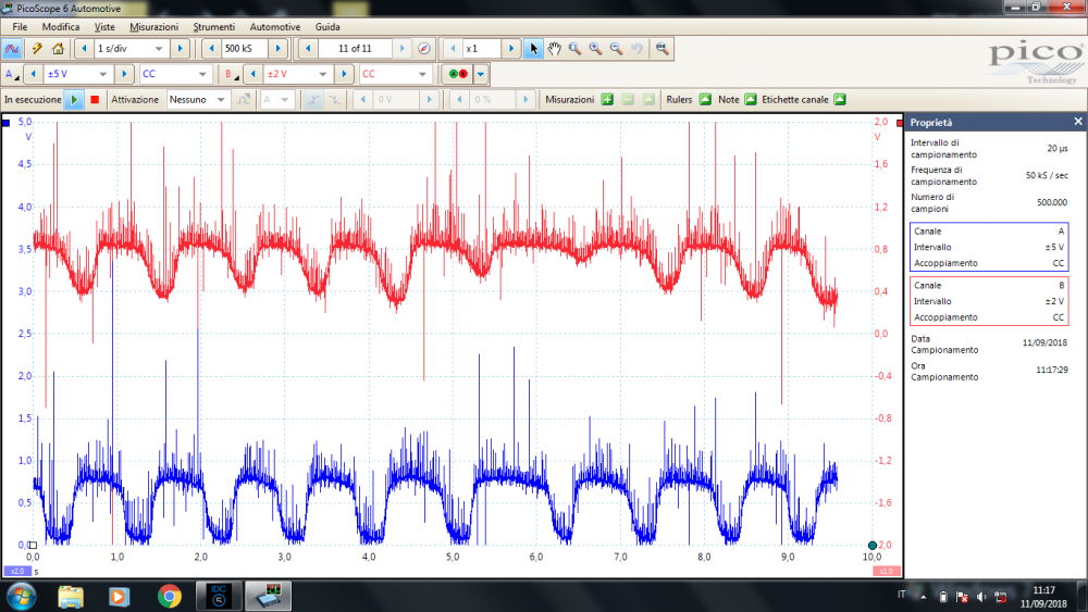

Buongiorno a tutti, non sapevo se mettere la discussione qui o su guasti, comunque la multipla bipower 1.6 in questione da errore P0420 relativo all'efficienza del catalizzatore, prima di prendermela con lui però ho verificato le due sonde e a mio parere lavorano correttamente, ma sono proprio le rapide oscillazioni a confermare che il cat sia andato.
chiedi a voi un parere in più, e scusate se non ho messo le etichette ma vedete:
Blu sonda lambda monte
rossa sonda lambda valle
motore 90 gradi e 2000 rpm costanti
aspetto notizie.
