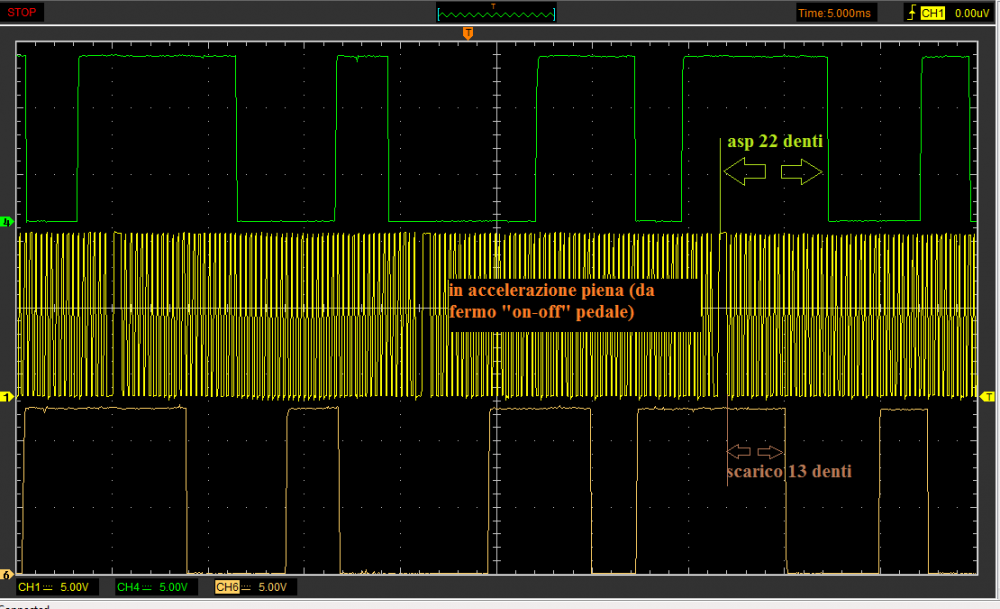

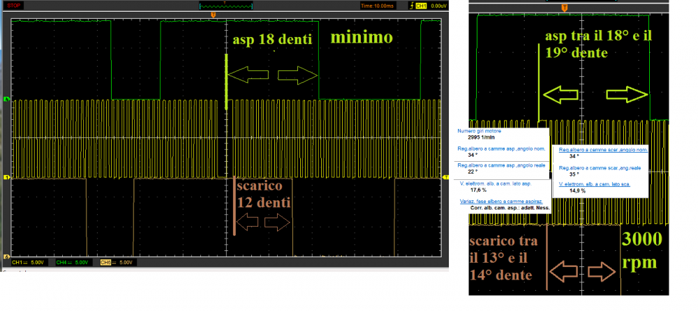

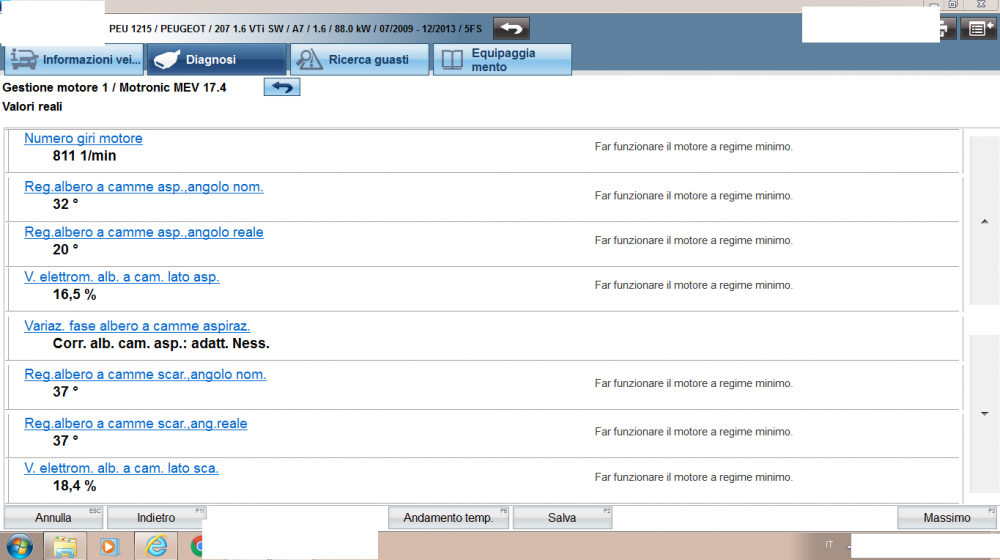

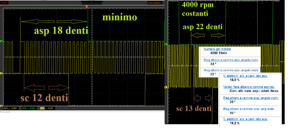

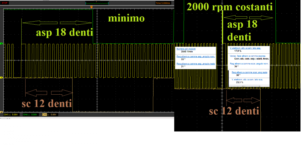

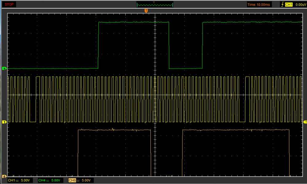

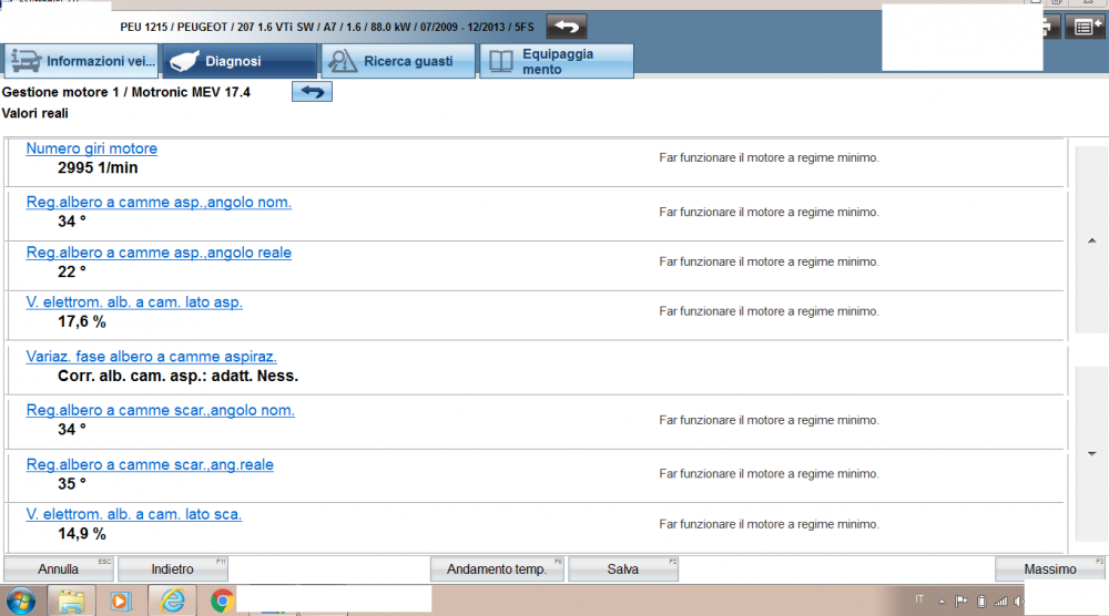

Saluti a tutti :ciau: Peugeot 207 1598 cc 88 kw motore a benzina 5FS (il Psa-Bmw con Valvetronic e doppio Vanos) imm 2010 con 63244 km e nessun problema, img relative alla sincronia giri e fase con qualche focalizzazione oggettiva sul lavoro dei Vanos
