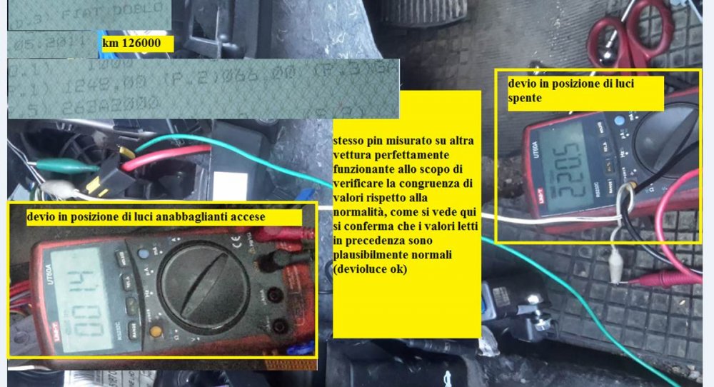

Saluti a tutti, inserisco una valore di resistenza del segnale di comando luci anabbaglianti - quindi il segnale che arriva al body computer dal devioluce - relativo a Fiat Doblò, valore rilevato in occasione di problematica luci anabbaglianti sempre accese con causale body computer stesso, per ovvia validazione di paragone è stato monitorato un secondo doblò, esattamente i due mezzi sono:
Fiat Doblò mj 1598 cc 77 kw 198A3000 imm 2015 con 57000 km
Fiat Doblò mj 1248 cc 66 kw 263A2000 imm 2011 con 126000 km
ho scordato di specificare nella img che il valore ovviamente è tra massa (fornita al devio dal pin 34 del connettore D posto nella parte posterioe del body) e pin 38 del medesimo connettore ovvero il segnale veicolato dal devioluci
