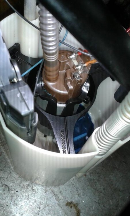

che bello, gruppo pompa ad immersione
A suo tempo si cambiava il filtro benzina su motori iniezione
oggidì abbiamo il returnless con filtro benzina for life.
non si cambia più il filtro.
Di solito all'interno dei cestelli pompa vedevo un bel "salvagente" dove presumevo alloggiava il filtro for life. tanto è vero che non cambiavo più le pompe singole ma il gruppo completo, per non star là a smadonnare con le linguette delle plastiche e corrugati
la foto che vedete in allegato è del gruppo ori montato su panda 169 4x4.
quello a retina è il filtro  for life?!?!??!
uguale mi è capitato su Agila, dove vendono solo la pompa...una retina?!?!?
:angry: :angry: :angry: :angry: :angry: :angry: :angry::???: :???: :???: :???: :???: :???:
