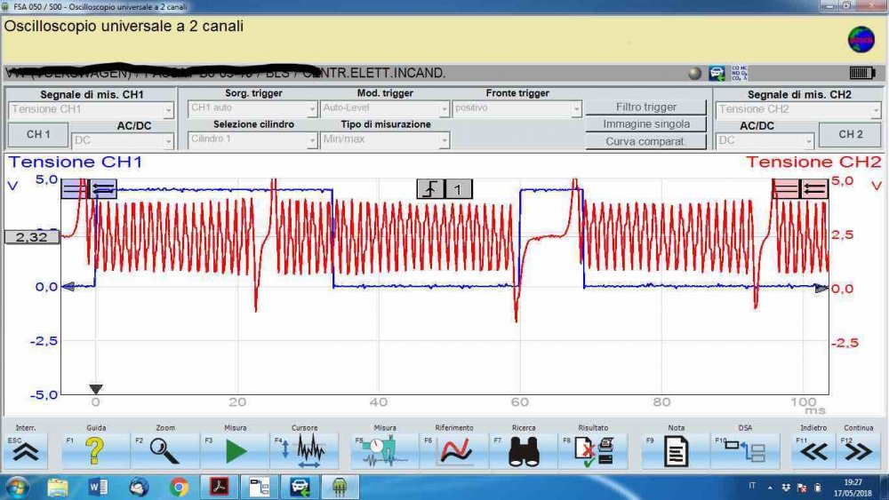

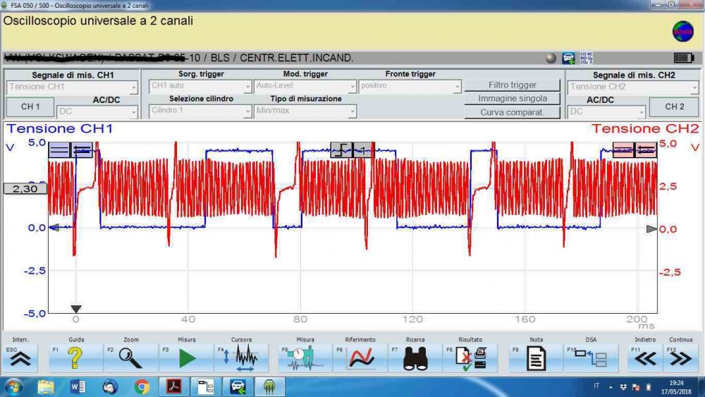

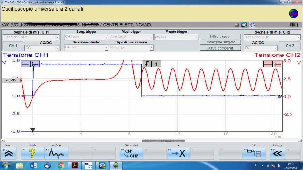

questa vettura (km 85000) ha spia motore accesa, e' lunga in avviamento , il motore al minimo tende leggermente a zoppicare.
In diagnosi centralina motore e' presente l'errore P0335 sensore giri motore (ATT) . (rilevato con Texa).
A vettura spenta l'errore si cancella , ma appena metto in moto si ripresenta.
Sembra che sia fuori fase.
Qualcuno ha in archivio il segnale sincronismo fase?
Di seguito i l segnale di sincronismo che ho rilevato.
