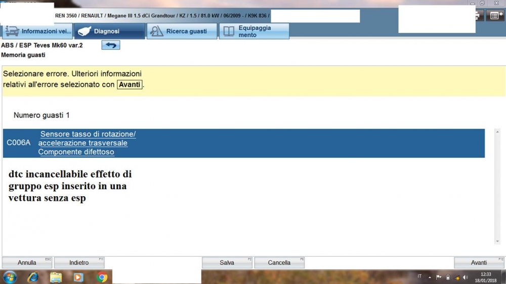

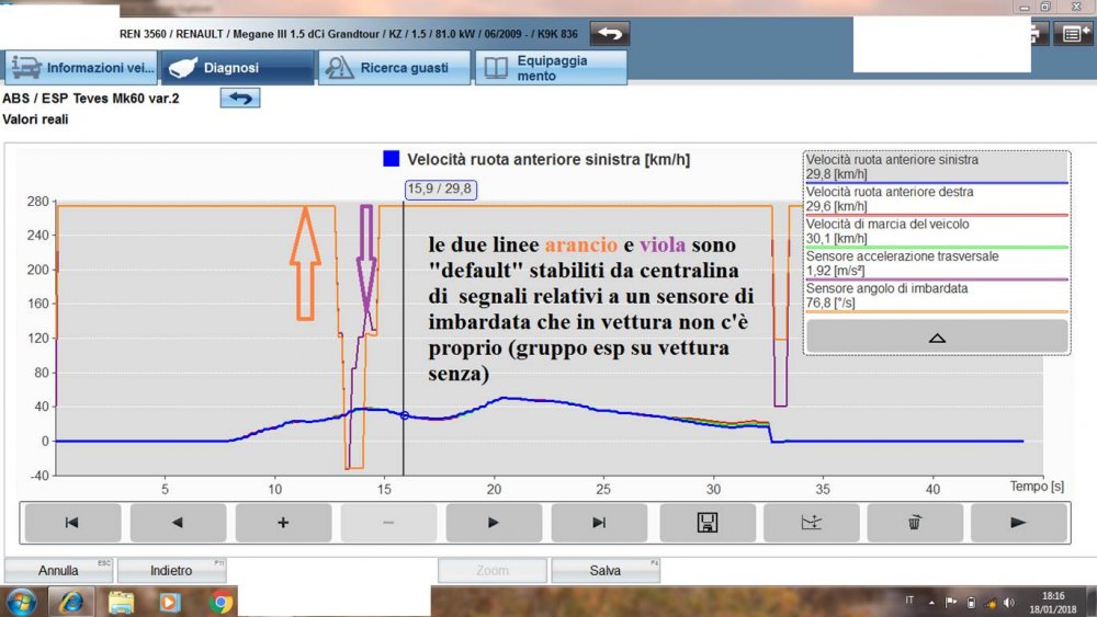

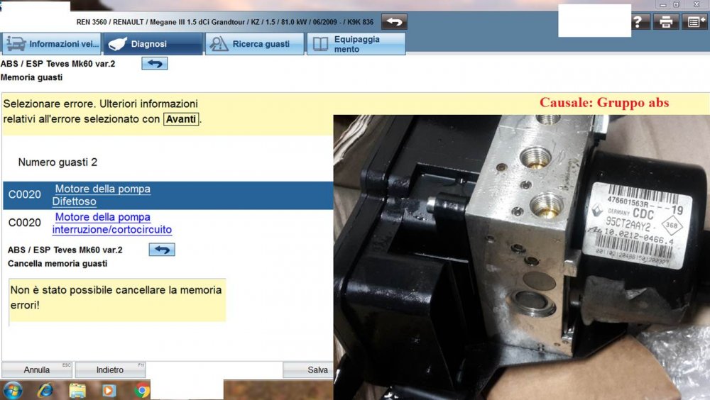

Saluti a tutti, una semplice segnalazione di problematica non complicata, Renault Megane III grandtour 1500 dci K9K del 2010 con 134500 km e spia abs accesa fissa, in diagnosi validato il dtc C0020 motore pompa (in due accezioni che il kts differenzia solo per descrizione e non per sottocodici defindole "motore pompa difettoso" e "motore pompa interruizione/corotcircuito") la causale - accertata la presenza di regolari tensioni e masse in ingresso al gruppo - è il gruppo stesso ovviamente o meglio il motore integrato al suo interno - nota: di questi complessivi ne esistono di almeno due versioni (con o senza esp), ne deriva che nel qual caso si intervenga con gruppo di recupero di altra tipologia quindi montando un esp dove l'esp non c'è realmente in vettura si generi un dtc (qui sotto) ovviamente incancellabile e appaia una scritta sul display  :book: (a memoria quindi potrebbe essere leggermente diversa) "avviamento in salita - controllare" :oO:
