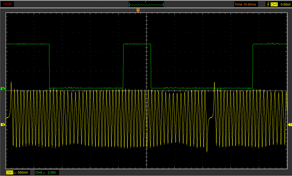

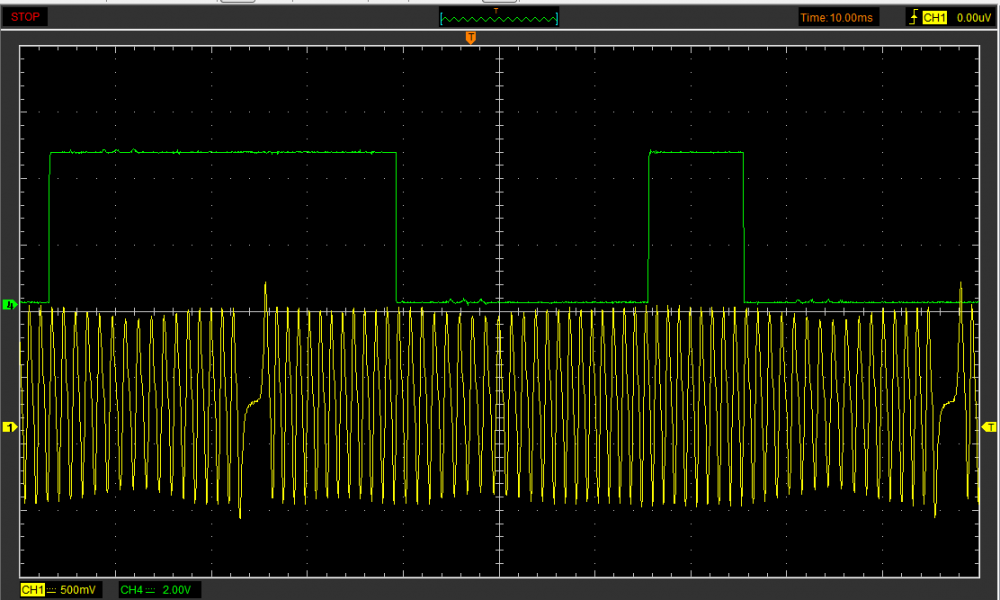

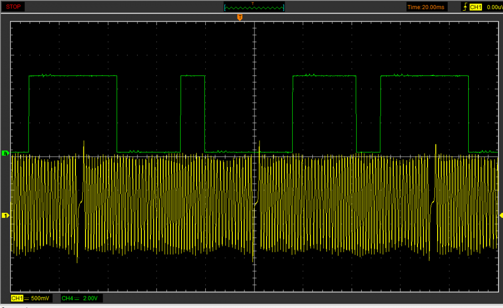

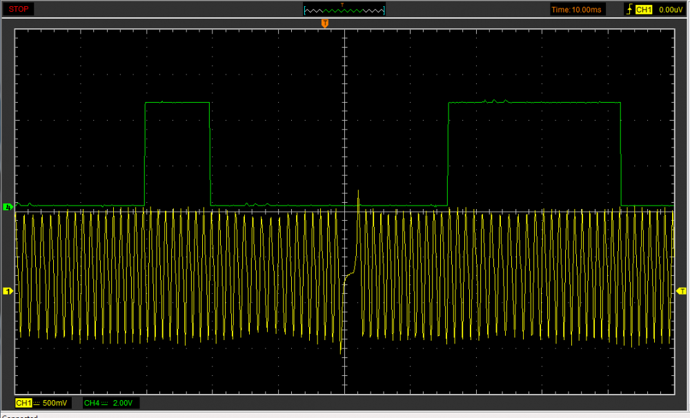

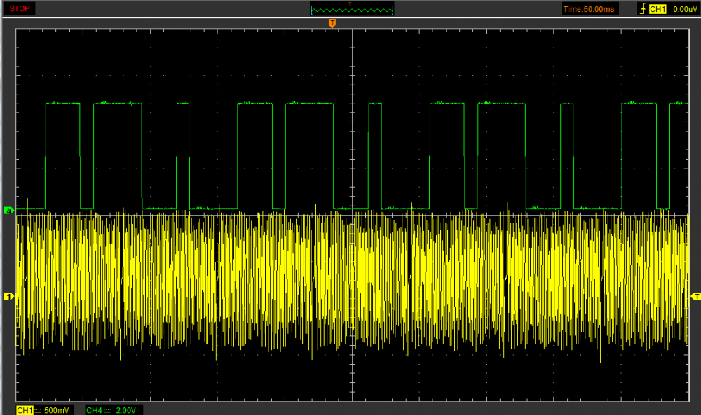

Saluti a tutti  :oO: Hyundai i30 D4FB  1582 cc 81 kw motore turbodiesel D4FB imm 2012 con 98000 km, inserisco  :book: sincronia giri e fase acquisita in occasione di manutenzione ordinaria, vettura senza problematica alcuna, scusate  :dimen: ho perso la img con i  riferimenti della posizione acquisizione segnale giri, l'ho fatta da più di un mese e non ricordo bene mi pare di averlo letto in centralina ma ora non ho lo schema sottomano lo inserirò in seguito, per la fase è comodissimo e il pin è il centrale sensore (il classico pin 2)  come sempre le acquisizioni sono fatte a regime di minimo  :oO:
