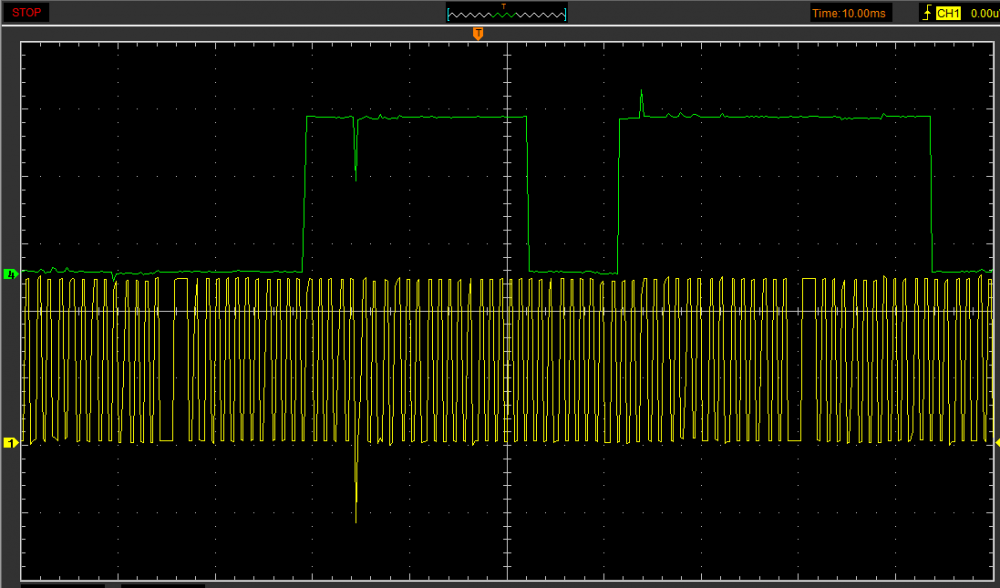

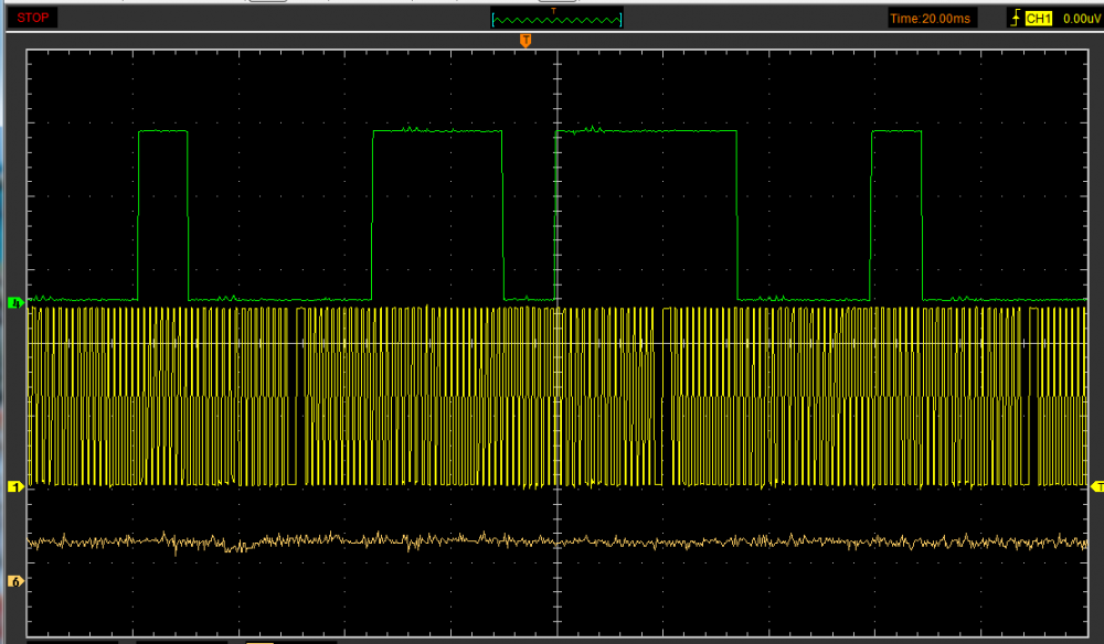

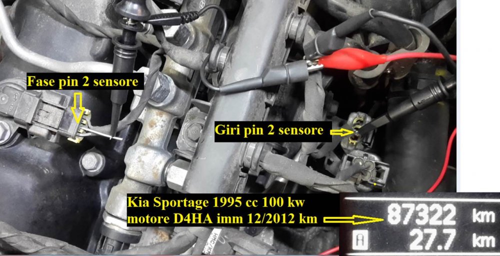

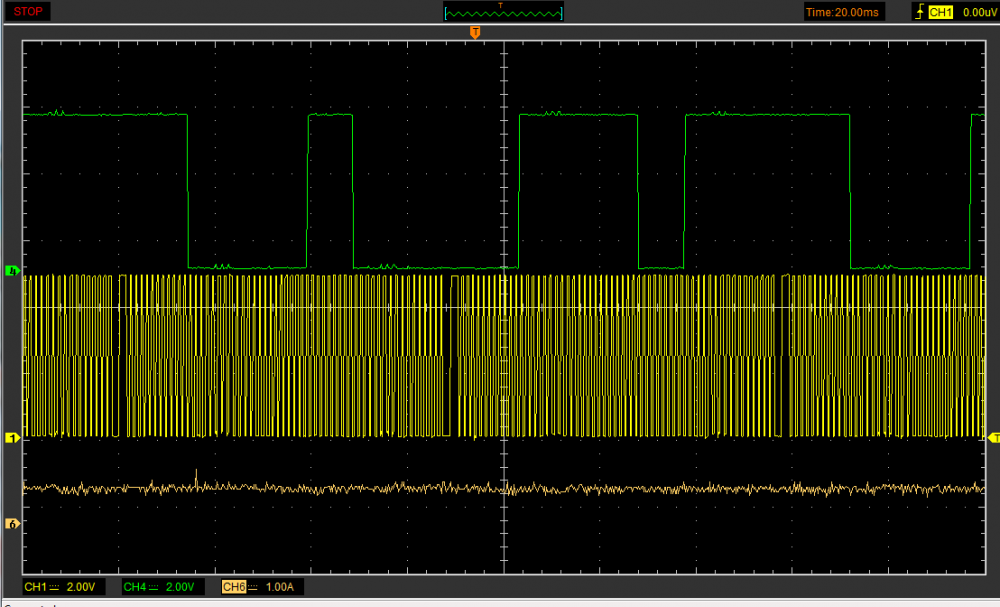

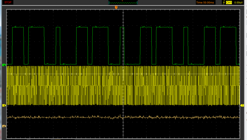

Chiedendo scusa per i segnali sporchi e non certo accademicamente presentabili :book::angry::D ma comunque validi al 100% - queste acquisizioni hanno valore di posizione reciproca e non di singola traccia - inserisco giri e fase di Kia Sportage 1995 cc 100 kw imm 2012 con 87300 km, acquisizioni a regime di minimo e motore senza dispositivi di variazione fase (come quasi tutti i turbodiesel, quasi perchè mi pare che Vw ultimamente la usi anche sul motore a gasolio) motore perfettamente funzionante - acquisizione fatta in occasione di intervento su altra impiantistica (abs)  :oO:
