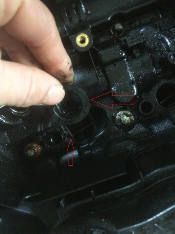

coperchio valvole mini cooper
buongiorno causa iniettori grippati
cerco coperchi valvole in plastica mini cooper 1600 d  anno 2010  mot n47c16 :oO: :oO:

non esite proprio ..ne ho passati un sacco ..grazie comunque ..dopo posto delle foto e mi dite se secondo voi puo reggere la riparazione  :???:
bmw 340 euri  :dimen: :dimen:
si e staccatto il pezzettino che fa da battutta all iniettore e sotto tiene la guarnizione ...potri provare col bicomponente plastico e poi levigarlo ...che ne pensate ?
la rottura e abbastanza regolare il pezzettino sembra inserirsi bene in sede ..l unica cosa e che tirando liniettore potrebbe staccarlo ..
troppo pericoloso la macchia non è tua e dopo se il lavoro va male son parole tue
compralo nuovo
sposo il vecchietto................. :o
infatti ero propenso ..ordinato  :oO: :oO:
