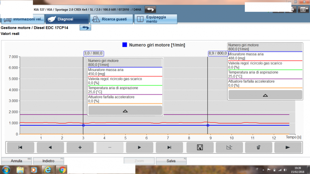

[Kia Sportage 08/2012 1995cc D4HA 10Kw Diesel] Kia Sportage D4HA valore massa aria
saluti a tutti  :oO: inseirsco img di Kia Sportage 1995 cc 100 kw motore D4HA con 87300 km imm 2012, con dato di massa aria (motore senza nessun problema) da notare che a identico regime sempre 800 rpm e identiche condizioni (dichiarate) di egr corpo farfallato vi è una differenza (ciclica a giudicare dal grafico) di circa l'8,4% quindi un livello discretamente scivoloso in caso di diagnosi che interessi l'oggettività massa aria pur considerando che il monitoraggio essendo fatto solo per arricchire la banca dati con vetture funzionanti non ha poi previsto la possibilità di "focalizzare" la genesi di questa variazione (il debimetro qui è marca Kefico mi pare di aver letto  :book:particolare fatto su licenza bosch) :oO:
