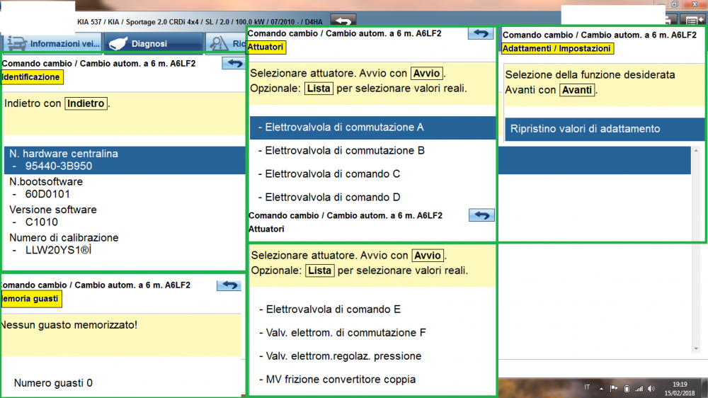

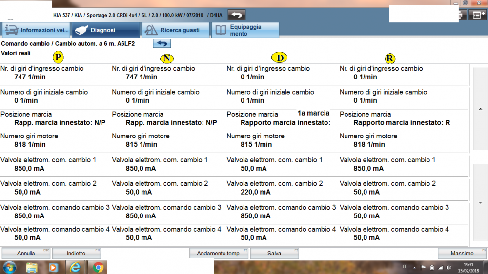

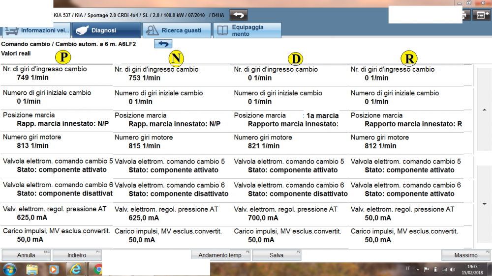

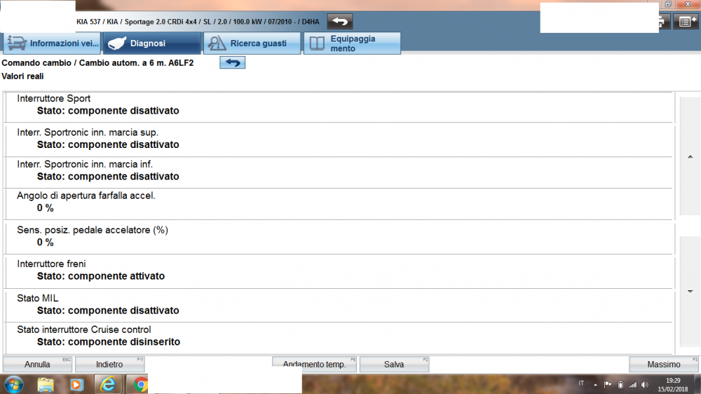

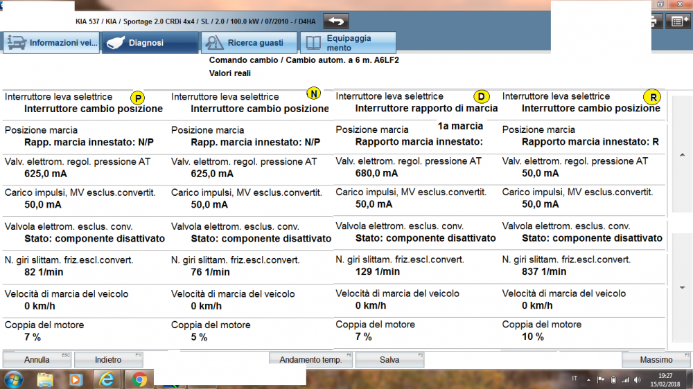

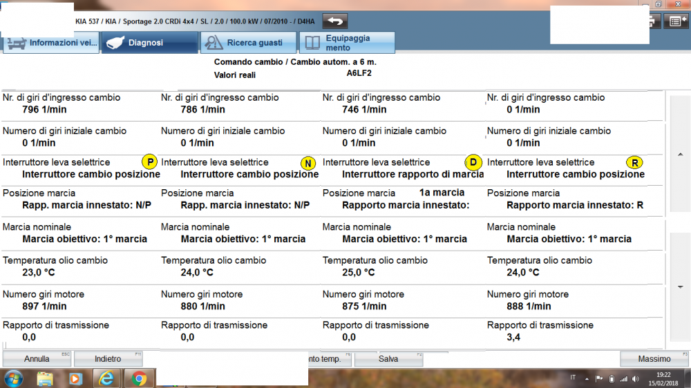

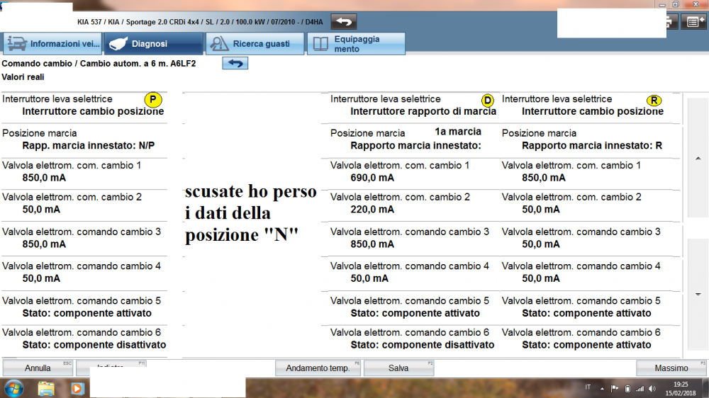

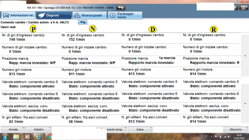

[Kia Sportage 08/2012 1995cc D4HA 100Kw Diesel] valori oggettivi cambio automatico
Saluti a tutti, Kia Sportage 1995 cc 100 kw motore turbodiesel D4HA imm 2012 con 87300 km, qualche valore di funzionamento (a vettura ferma) relativo al cambio automatico (cambio senza problema alcuno)
