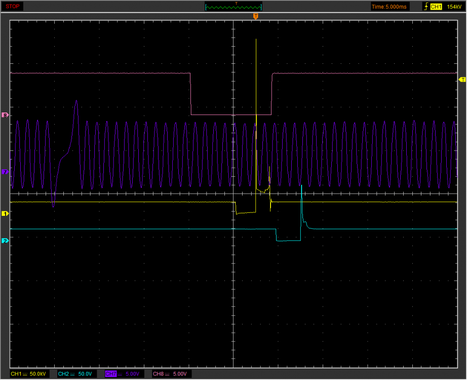

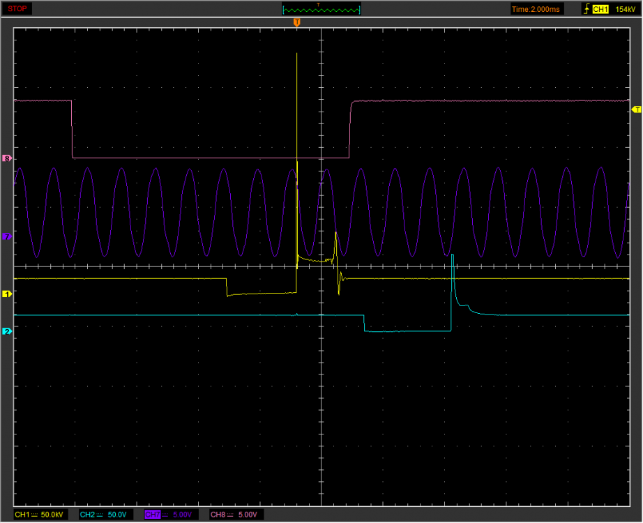

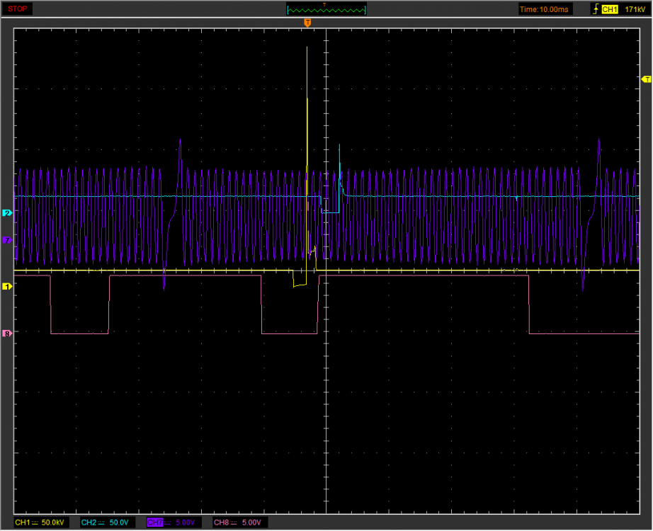

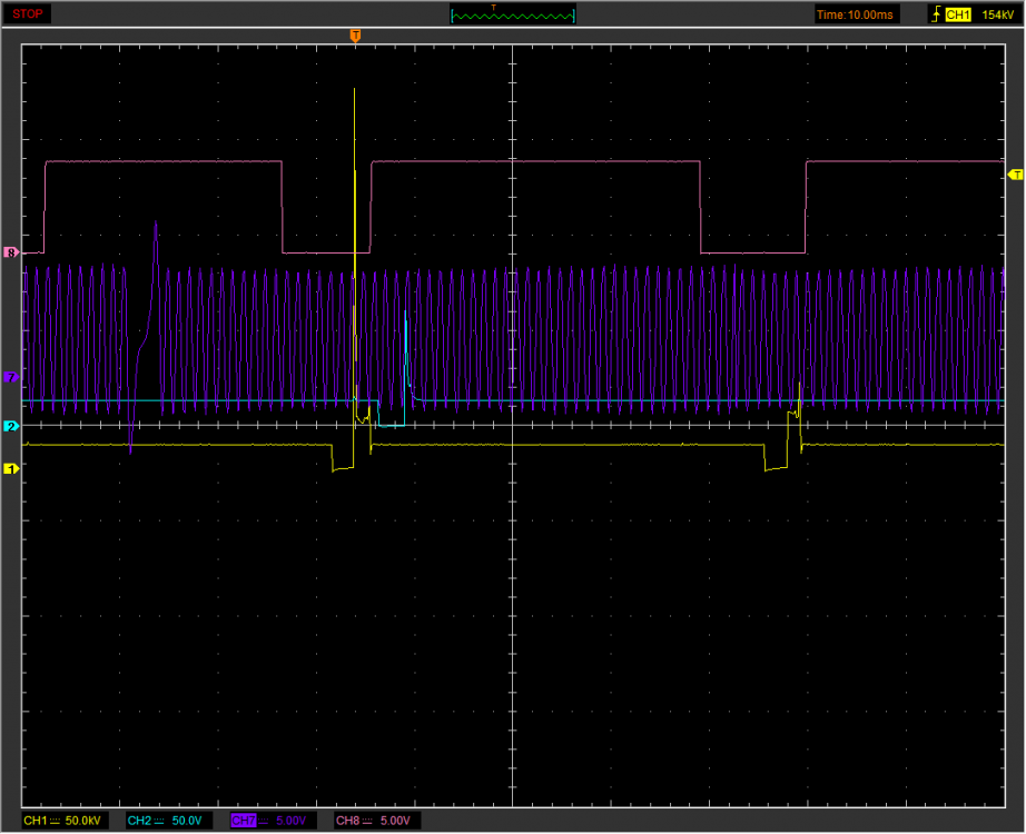

ciao a tutti sperando possa essere utile come da titolo inserisco sincronismo fase giri della suddetta vettura fiat panda 169 motore 188a4000 .metano. tramite primario bobina 1/4 e iniettore cilindro 1 il relativo pms che non corrisponde a quello di sincronismo i 2 denti mancanti. ma spostato di 19 denti con riferimento il primario bobina :oO: :oO: :oO::afro:
sincronismo__giri_fase___cin_riferimento_pms_primario_bobina_cil_1-4__e_iniettore_1.png
