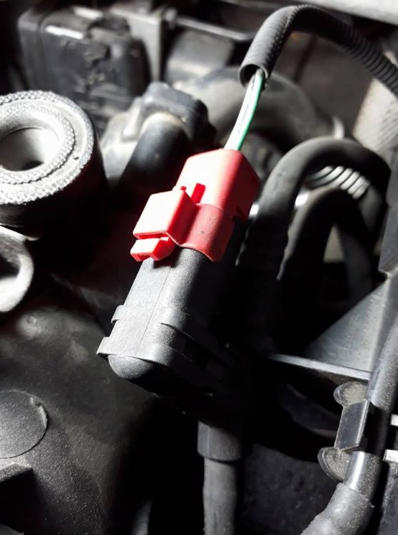

Salve a tutti...mi ritrovo la Fiesta con spia avaria accesa...la macchina parte regolarmente...dalla diagnosi riporta P0183 sensore temperatura carburante e nei parametri temperatura gasolio -40 gradi...ho chiamato in texa e il sensore è riportato sulla tubazione gasolio con 2 pin connettore rosso...visto che costicchia volevo assicurarmi che sia realmente il sensore...
...sapete se con multimetro è possibile verificare il sensore?
...oppure se avete i pin che vanno verso la ecu?
