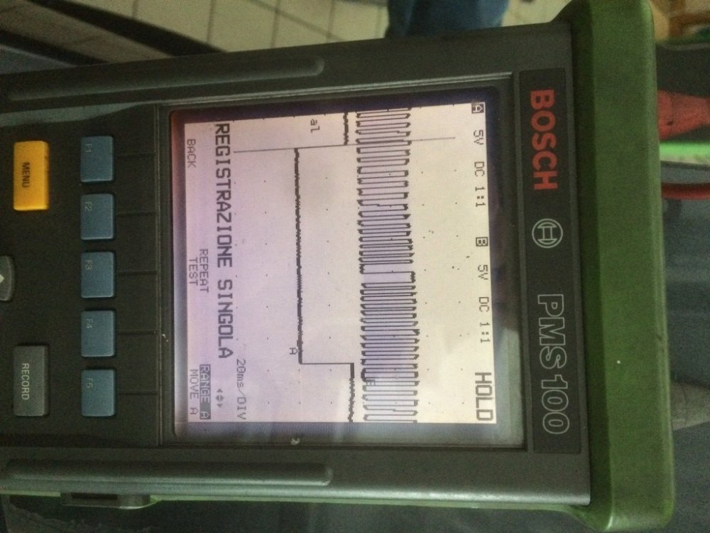

Buongiorno car arrivata in moto ma girava male ..spenta non e piu partita validando errore p0341 sensore posizione camme fuori campo nominale
da valori reali giri li segna a volte si a volte non pressione gasolio sale a 25 mpa ..per pio scendere e validare errore ..ora valida anche il
p0191 sensore pressione fuori camnpo nominale ..
premetto che era rimasto a piedi ad una 50 km ..ed un mecc l ha messa in moto insistendo parecchio con etere ..e poi gli ha raccomandato di non spegnerla piu .
con etere parte provato pure io ma poi si spegne ovviamente .

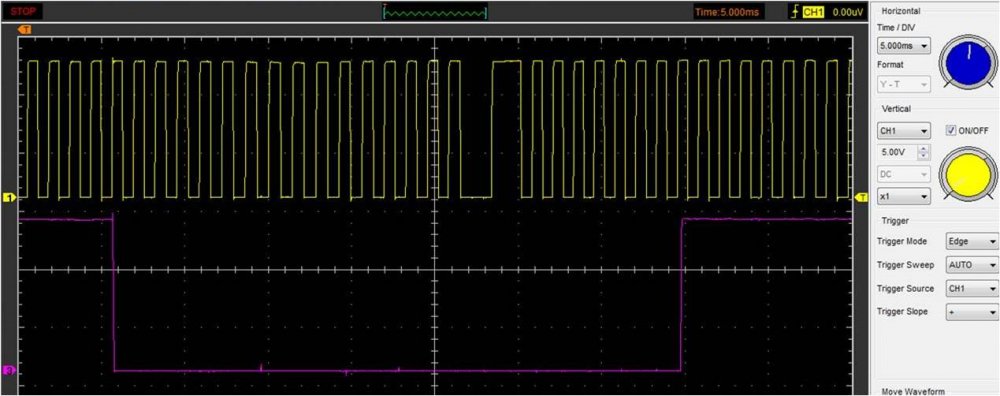

posto acquisizione giri fase postata a suo tempo da @peppino mibtel
e la mia ..nonbellissima ma chiara per stabilire che ci sia un fuori fase o sbaglio ?
