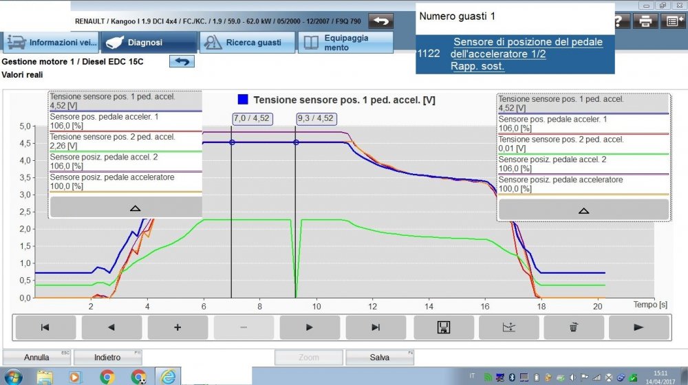

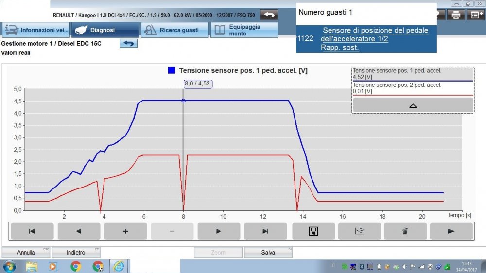

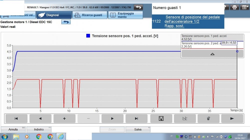

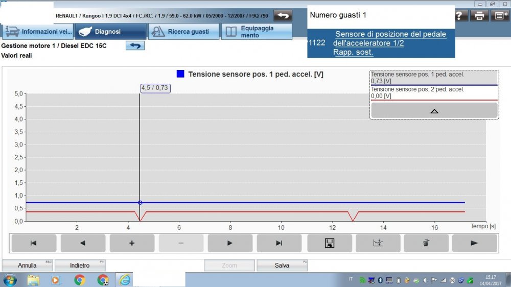

Saluti a tutti, inserisco img  :book:con visualizzazione evidente problematica non tanto per scoprire la causale (nota: la connessione intermedia Renault del pedale acceleratore facilmente urtabile con i piedi e da sempre fonte di labilità varie) quanto per evidenziare le sue grandezze di insorgenza le quali certamente spesso non possono essere monitorate data la saltuarietà delle problematiche tipica delle connessioni labili  :oO:
