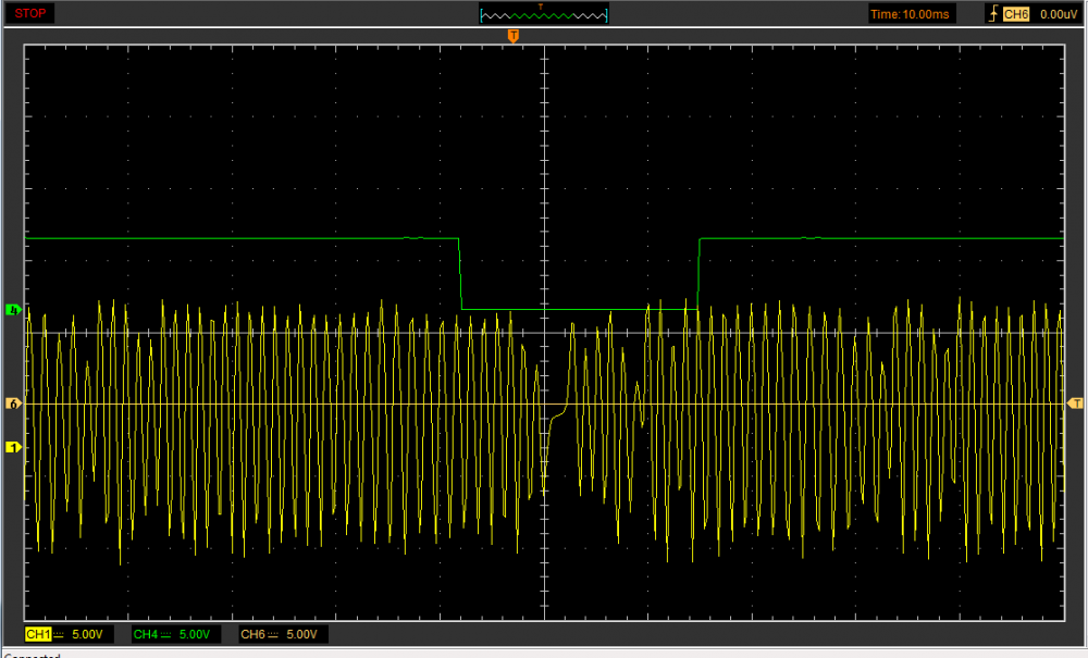

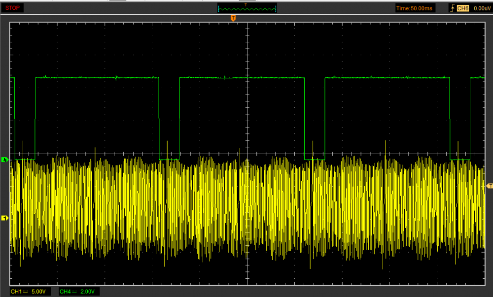

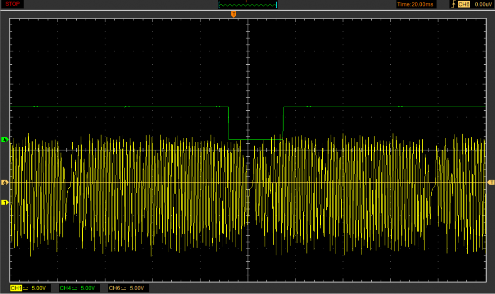

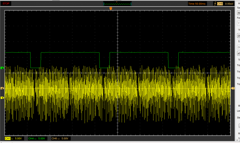

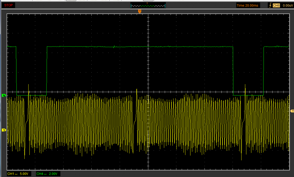

Saluti a tutti  :oO: sincronia giri e fase di Mercedes classe A 180 cdi 1992 cc 80 kw motore turbodiesel 640940 con 118000 km - preciso che si tratta di due vetture diverse (la vettura definita "1" non avviava e non avendo un paragone valido abbiamo "sondato" una gentilmente prestataci) e tra le due c'è una leggera differenza  :book: (circa 1-1,5 denti) la "1" ha appunto 118000 km la "2" qualcuno in più (circa 200000) ma entrambe vanno bene, altra caratteristica da notare, la ruota fonica della vettura "2" ha evidenti irregolarità poco dopo il riferimento dei due denti mancanti (circa 6 denti dopo e poco più avanti in forma minore) che però non hanno almeno evidenti effetti sulla regolarità di funzionamento
