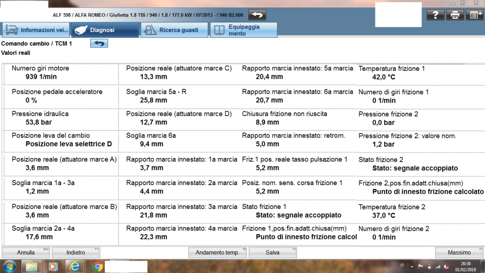

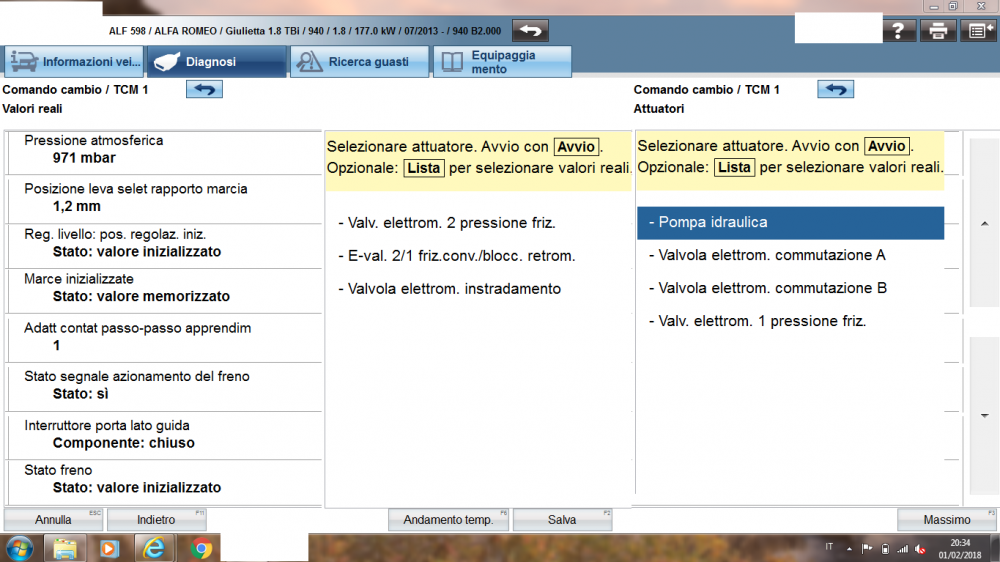

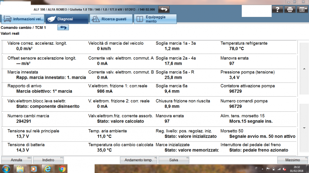

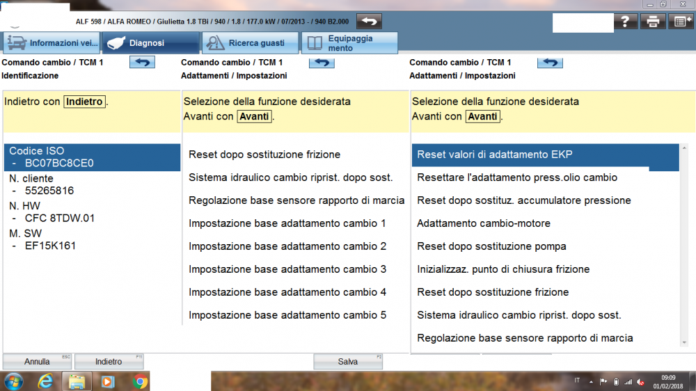

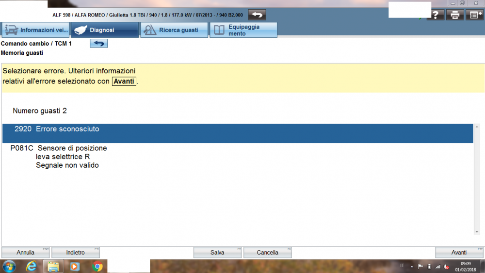

Saluti a tutti, qualche dato relativo al cambio a doppia frizione di Alfa Romeo Giulietta 1742 cc 177 kw motore 940B2000 con 45000 km immatricolata nel 2014, nessun problema di sorta relativo al sistema anche se nelle tracce validate vi erano due dtc, curioso e utile conoscere la presenza di un filtro sulla tubazione di bassa pressione del sistema idraulico con cui la centralina gestisce frizioni e innesto marce qui sotto inserisco in diversi post img e tre filmati con dati
