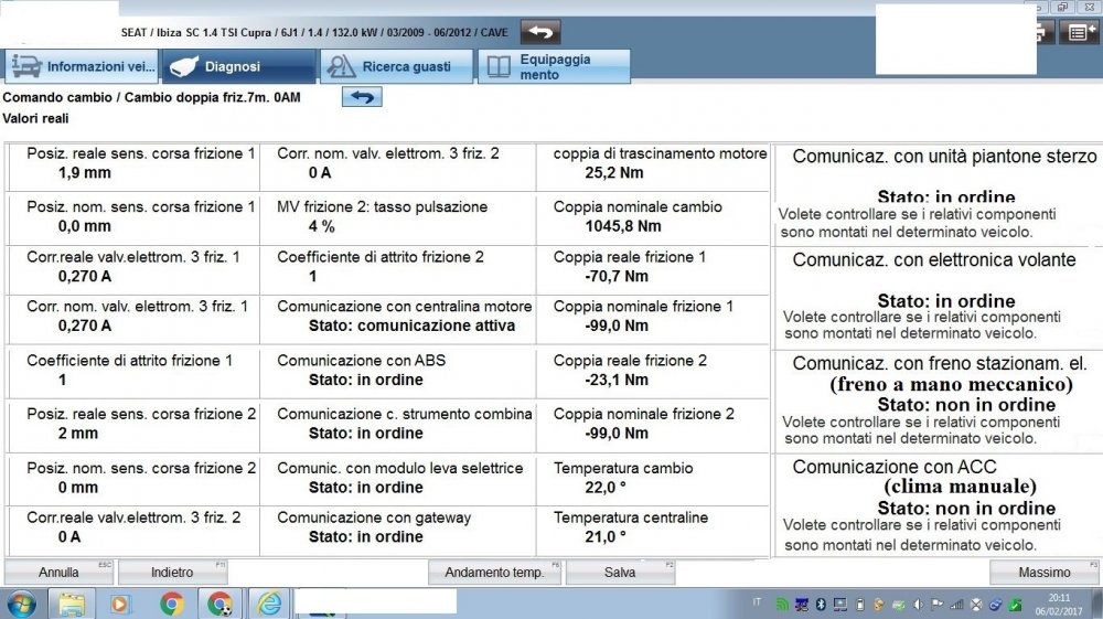

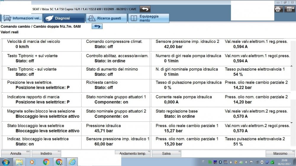

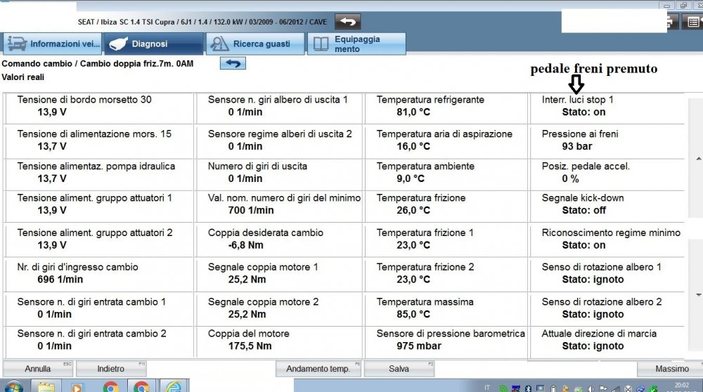

Saluti a tutti :ciau: tra gli appunti ho trovato qualche dato letto per curiosità in occasione di altro intervento su Seat Ibiza 1360 cc132 Kw (il 1,4 TSI Vw con volumetrico+turbo) 105900 km imm 2012 dati appunto relativo alla gestione del cambio a doppia frizione Dsg Oam 7 marce - quindi quello con le frizioni a secco, detto per inciso questa vettura (il cui proprietario possiede un discreto...... piedino..... :boss ) portava nei dtc anche uno relativo alla(e) frizione, purtroppo non trovo più la "screenshottata" relativa  :dimen: , ma evidentemente non così rilevante dato che andava bene allora e ancora oggi (a distanza di un anno) non si verificano problemi tali da ritenere un intervento alle frizioni
Tutti i dati sono presi in moto con pedale freno premuto e leva in "P", non è molto ma tutto quello che era possibile fare non potendo movimentare la vettura in quel momento
