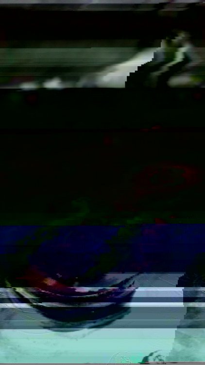

Il veicolo in oggetto durante la marcia ha avuto un calo di potenza con òa validazione del p0191 pressione carburante non plausibile essendo un fsi con 260000km ho pensato alla pompa alta pressione. l'albero a cam di comando sembra in discreto stato mentre il puntale della pompa  mostra segni di usura. non avendo esperienza in merito posto la foto chiedendo consiglio a chi ha esperienza sullo stato di questa pompa.
Grazie.
