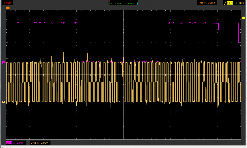

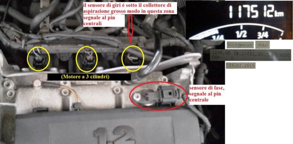

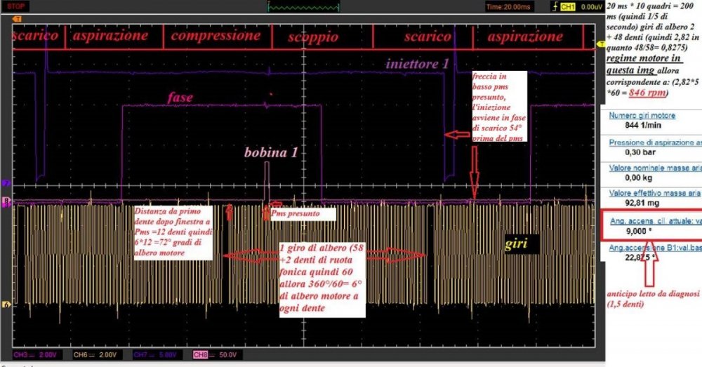

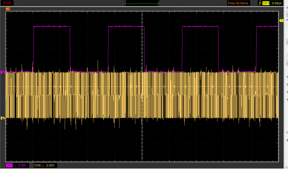

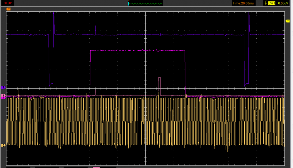

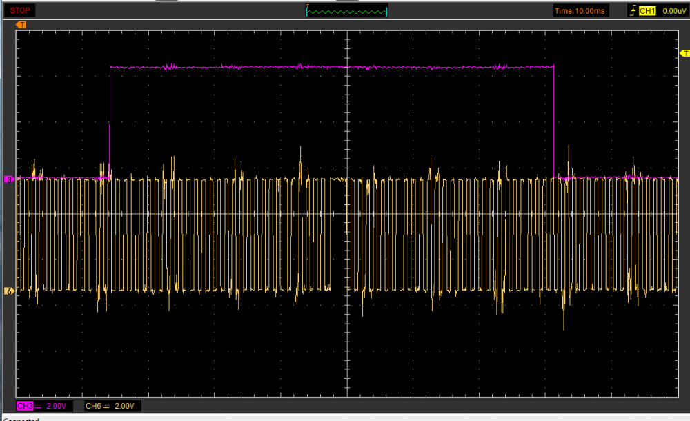

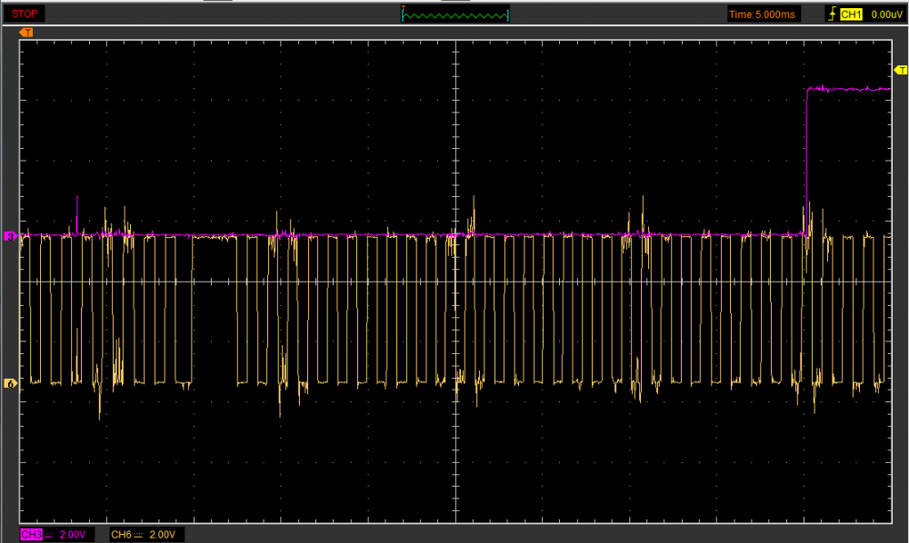

Saluti a tutti, sincronia giri fase Vw Polo 1198 cc 51 kw motore (a bz) CGP con 112572 km e nessun problema di sorta, le img mostrano la correlazione giri e fase aggiunta dei segnali comando iniettore e bobina cilindro 1 con qualche calcolo dii posizione appunto relativa della ruota/e foniche rispetto al pms, calcoli effettuati con valori "stimati" in base all'anticipo accensione nel momento dell'acquisizione stessa, come sempre chiedo scusa per la scarsa qualità (pulizia) del/i segnali non determinante in occasione di oscillogrammi con valore solo di posizione relativa
