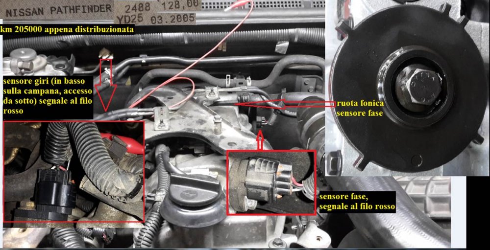

Nissan Pathfinder YD25 sincronia giri e fase

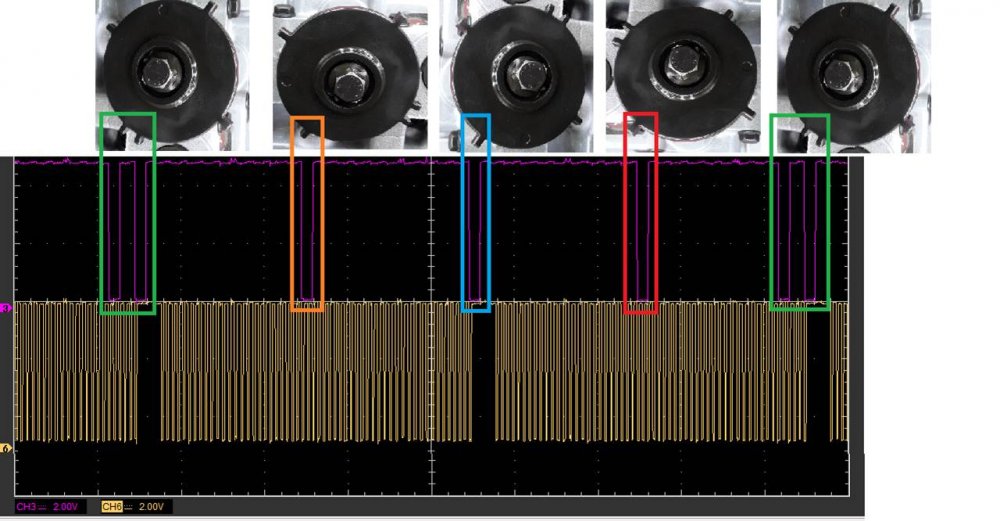

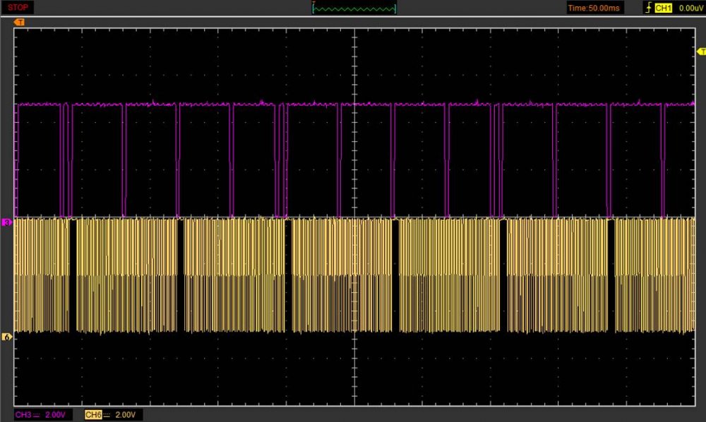

Saluti a tutti, sincronia giri e fase Nissan pathfinder 2488 cc 128 kw motore turbodiesel YD25 imm 2005 con 205000 km appena distribuzionata, chiedo scusa per la poca pulizia del segnale
