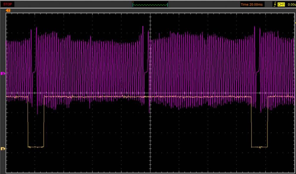

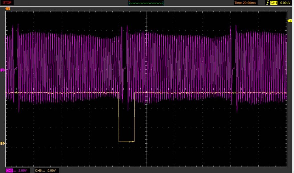

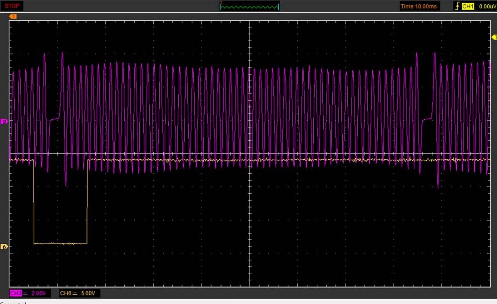

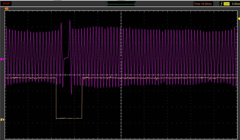

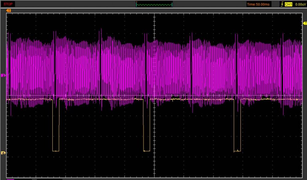

Saluti a tutti  :oO: inserisco img di sincronia giri e fase Renault Trafic 1996 cc 84 kw motore turbodiesel M9R E7 con parecchi km (267000) senza però nessun problema motoristico, i pin di corrispondenza dei segnali sono:
1) giri pin A3 A4 connettore marrone centralina
2) fase pin A2(o A4 ho perso la nota scusate) connettore nero
