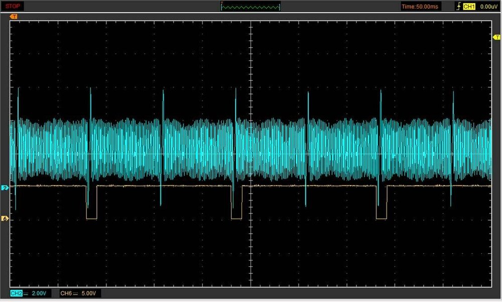

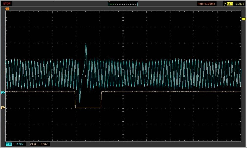

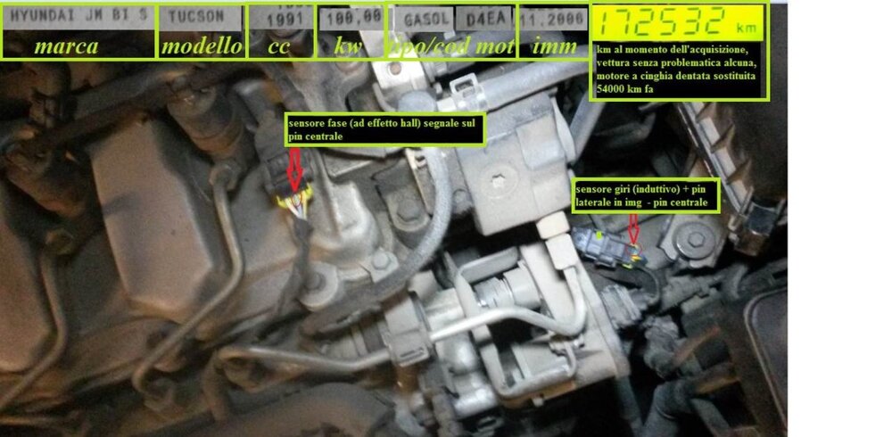

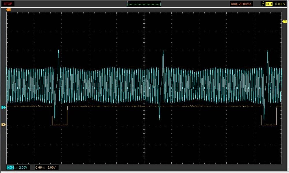

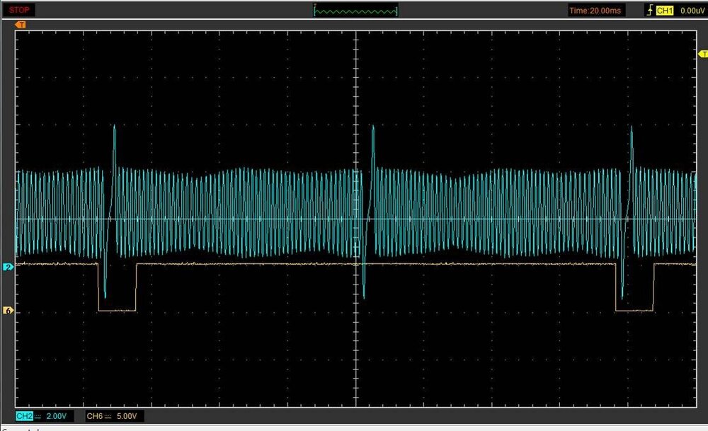

Saluti a tutti  :oO: inserisco img  :book:con sincronia giri e fase di Hyundai Tucson 1991 cc 100 kw motore D4EA turbodiesel imm 11-2006 con 172500 km (motore a cinghia distribuzionato da 54000 km, non ha nessun problema motoristico) tutte le img sono a regime di minimo (motore senza dispositivi di variazione fase)  :oO:
