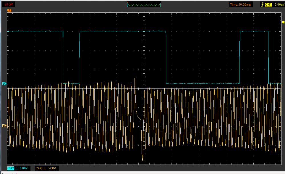

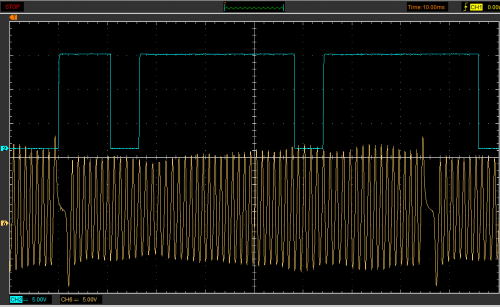

Nissan Qashqai k9k sincronia giri e fase
Saluti a tutti sincronia giri e fase di Nissan Qashqai k9k 1461 cc 81 kw 72000 km imm 11/2012 con nessun problema di sorta (acquisizione effettuata per paragone con altra vett k9k problematica) :ciau:
(chiedo scusa per la polarità inversa, essendo importante la sincronia questo aspetto quando il tempo è tiranno lo si mette necessariamente in secondo piano)
