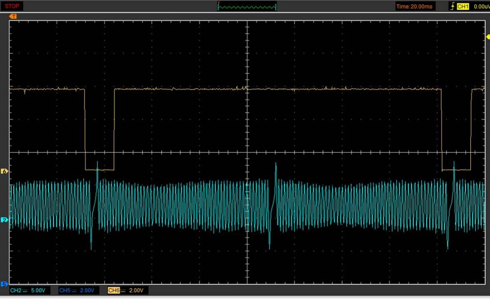

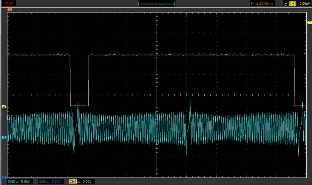

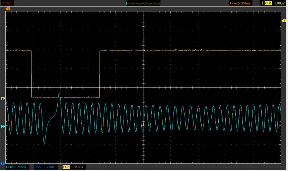

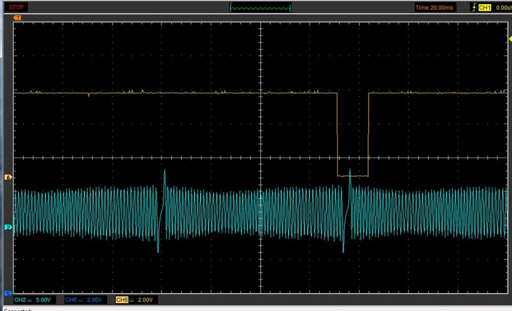

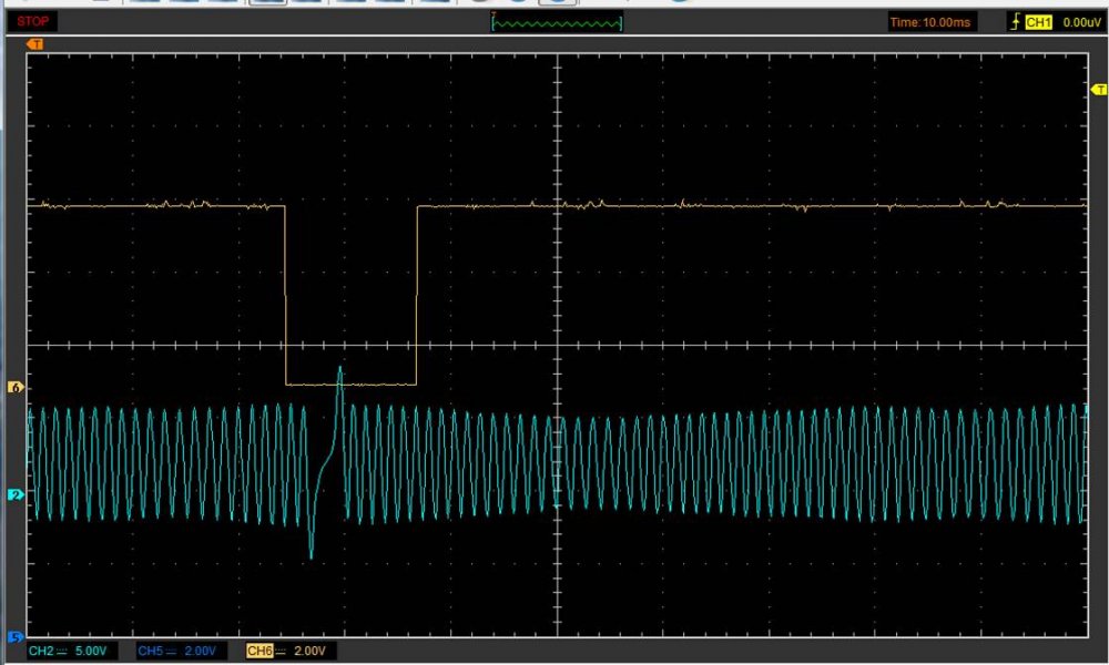

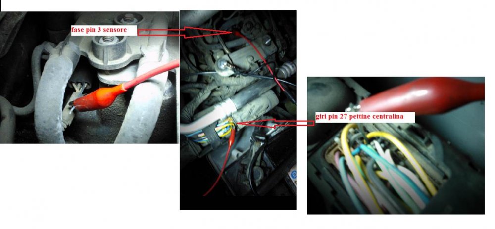

Chevrolet Captiva Z20S sincronia giri e fase
Saluti a tutti, Chevrolet Captiva 2.0 turbodiesel 1991 cc 110 kw tipo motore Z20S con 165000 km e nessun problema motoristico, sincronia giri e fase, tutte le img :book: sono al regime di minimo  :oO:
