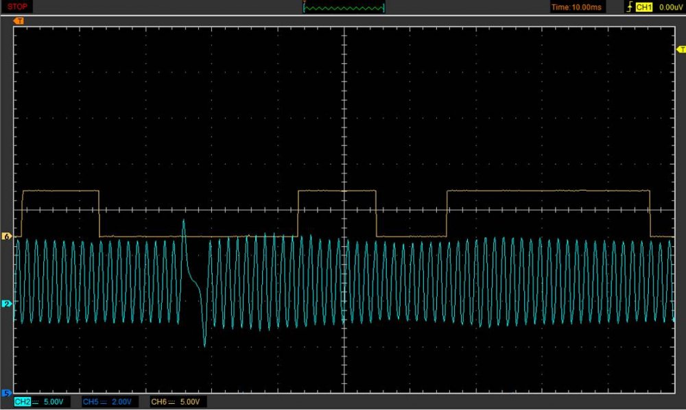

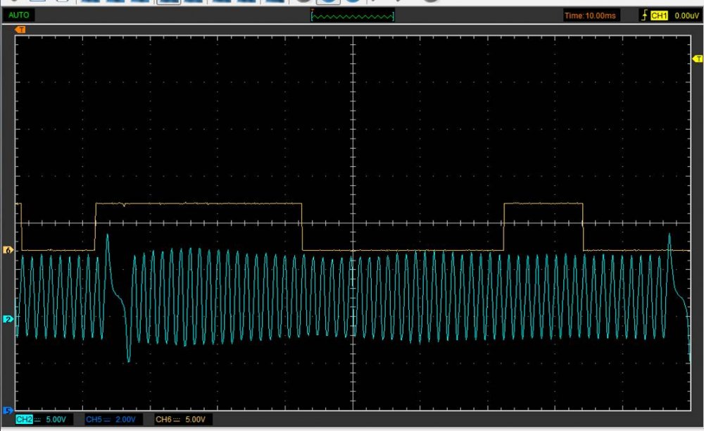

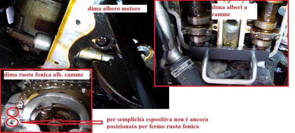

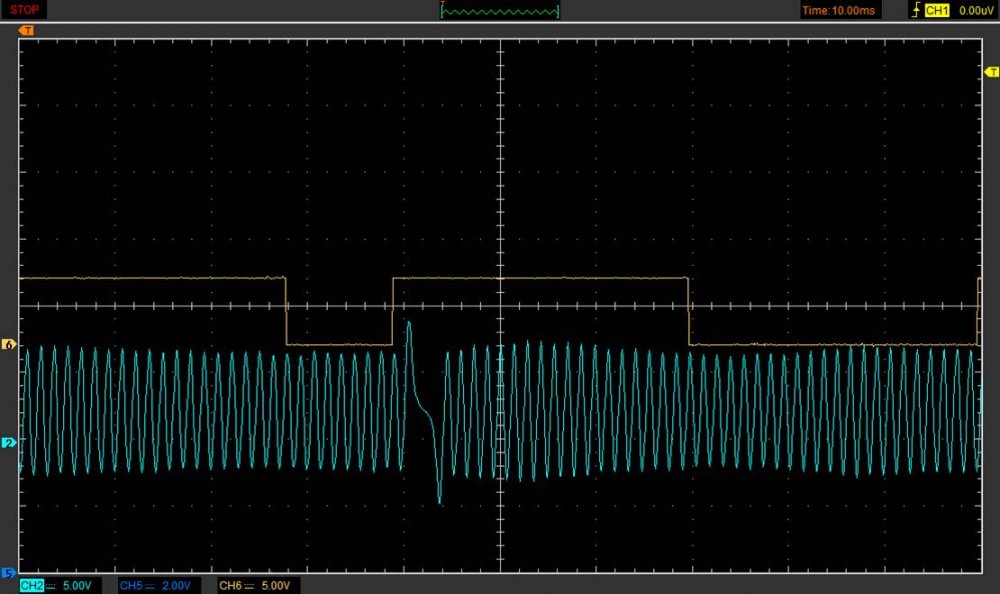

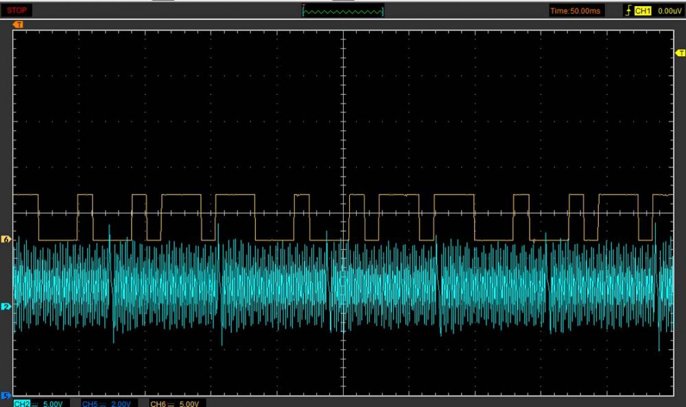

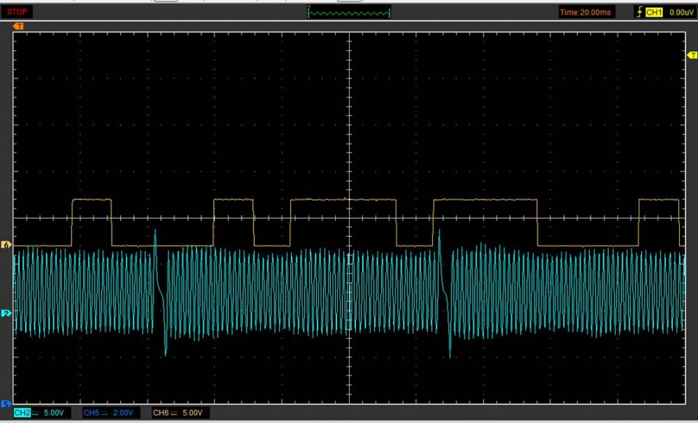

Saluti a tutti Opel Agila 1199 cc 55 kw motore Z12XE  con distribuzione appena fatta sincronia giri e fase correlata da img su dime (sistema GM con ruota fonica albero a camme "libera")  :oO:
