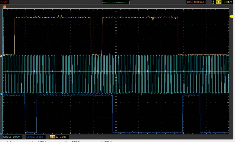

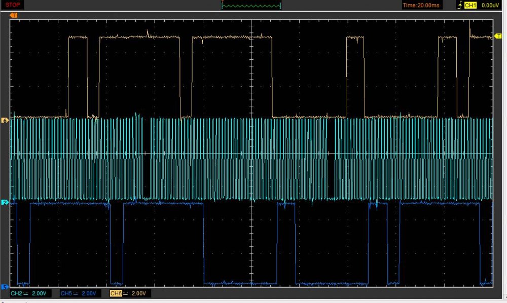

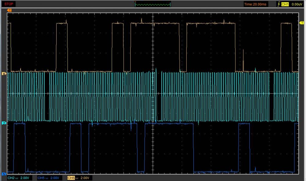

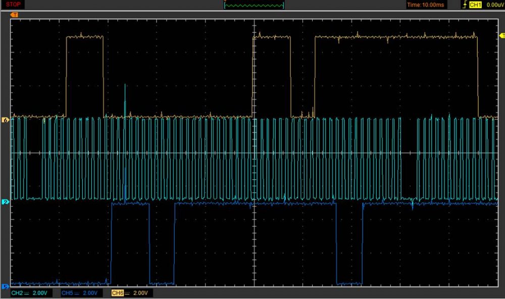

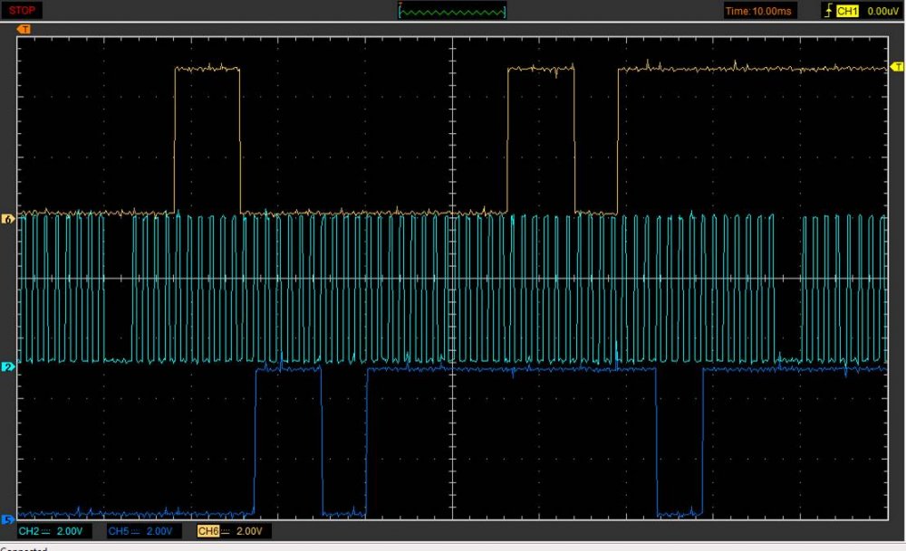

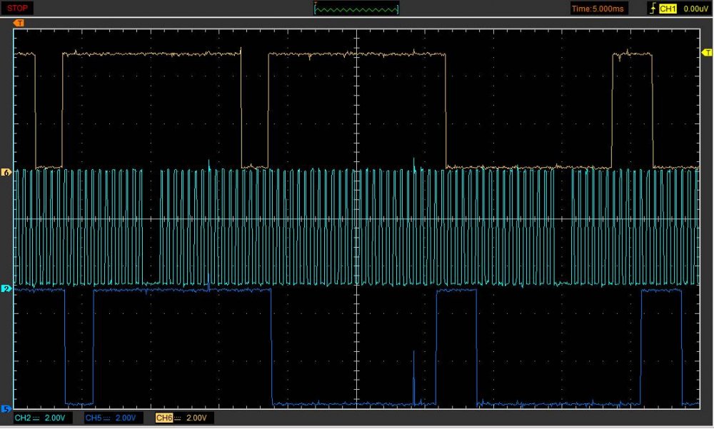

saluti a tutti  :oO: Opel Adam 1229 cc 63 kw motore A12XER con 23000 km sincronia segnali giri e fase, scusate la poca "pulizia" degli stessi, come sempre essendo in questi casi importante la correlazione relativa più che la pulizia del segnale a causa delle solite criticità temporali si è spesso.... :alien: costretti a mettere queste ultime in secondo piano  :-)
in tutte le acquisizioni CH6 scarico CH5 aspirazione  :book:
