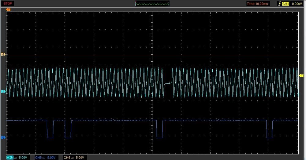

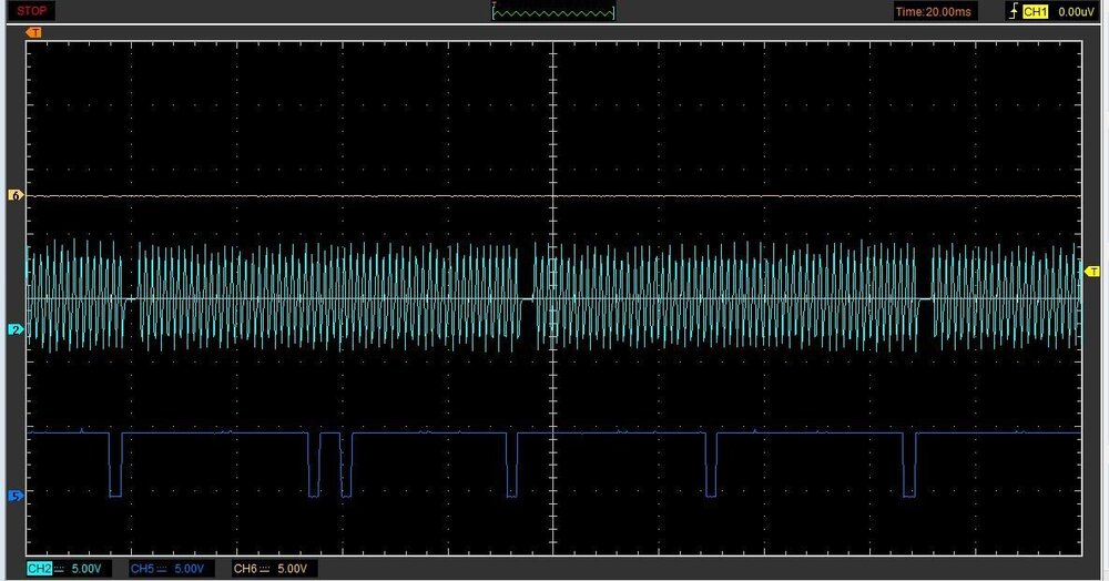

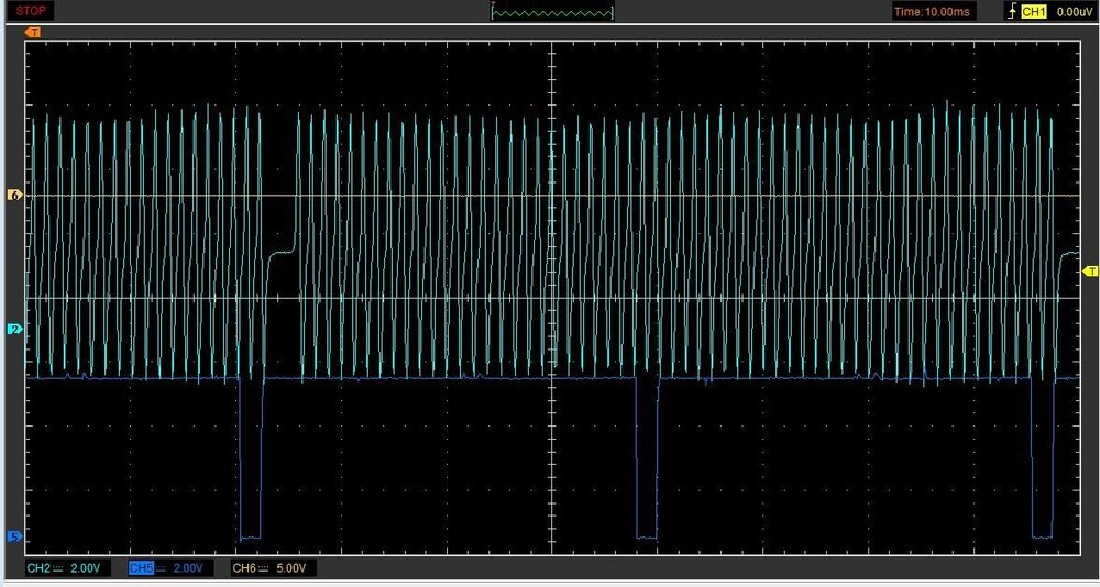

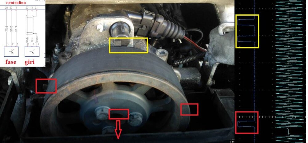

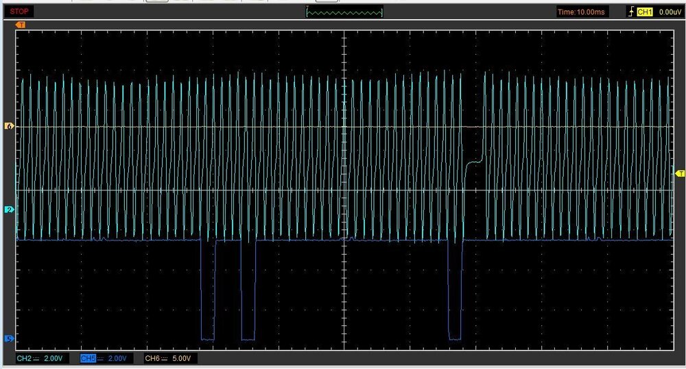

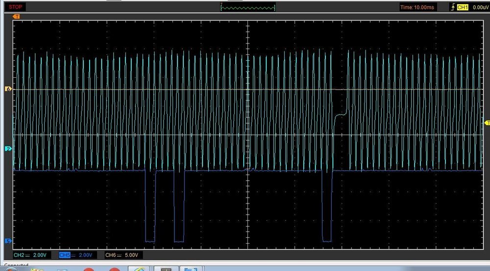

Saluti a tutti, inserisco un'acqusizione  :book: effettuata nell'ambito di una problematica che riportava traccia validata alias dtc di sensore giri di Iveco Daily 2800 cc 92 kw motore 8140.43S imm 2004 km 278000 (distribuzione fatta circa 10.000 km fa)  :oO:
