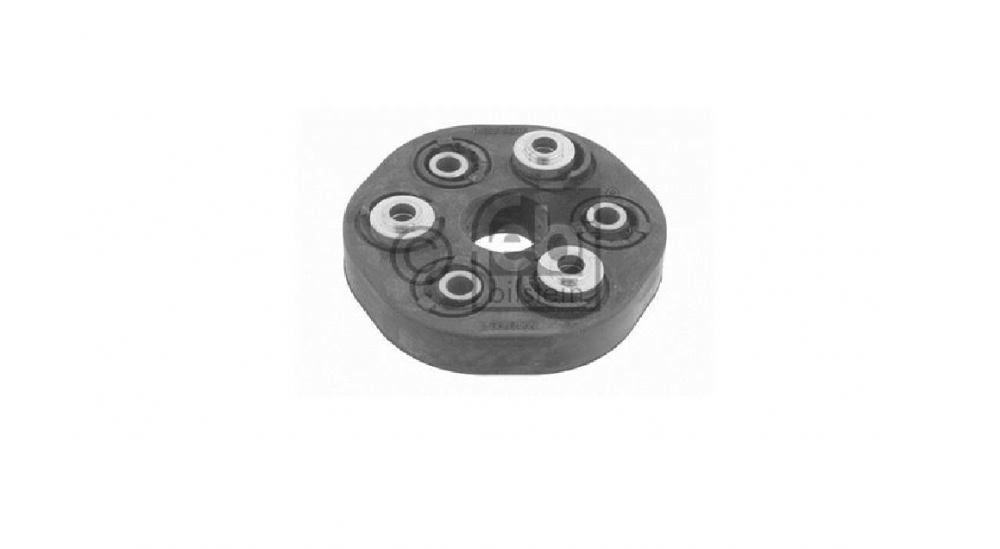

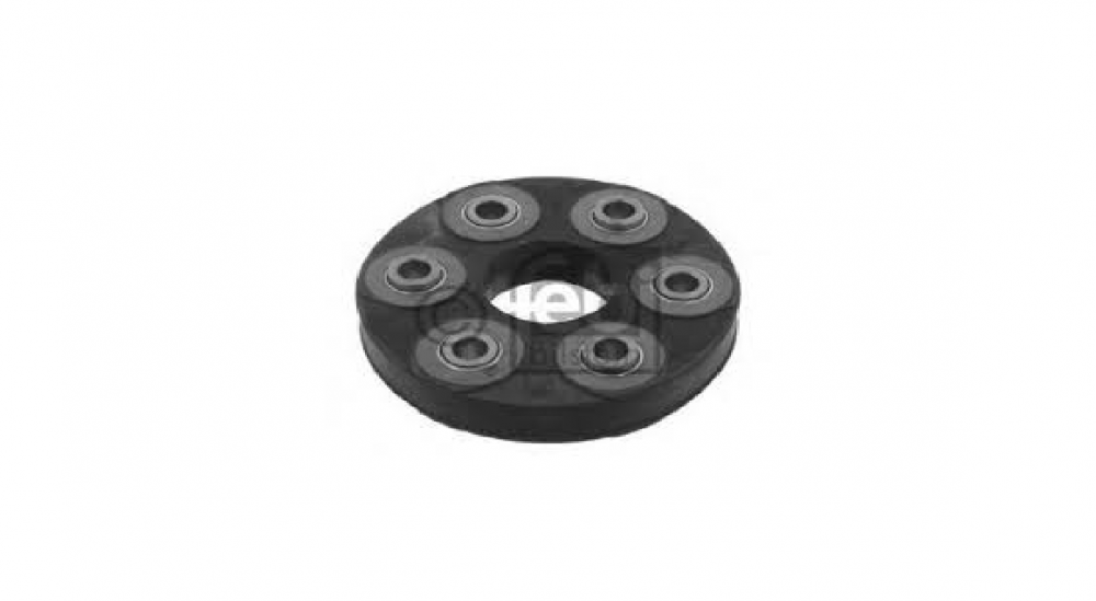

ho iniziato adare un 'occhiata ai giunti di gomma dell'albero trasmissione la cosa strana è che quello lato differenziale è  classico allego disegno
mentre quello lato cambio ha i fori scentarti ....
ho anche notato i 2 gommoni che tengono su il differenziale sul lato posteriore  che sono un pò crepati ma non credo possano creaere questo problema ....
