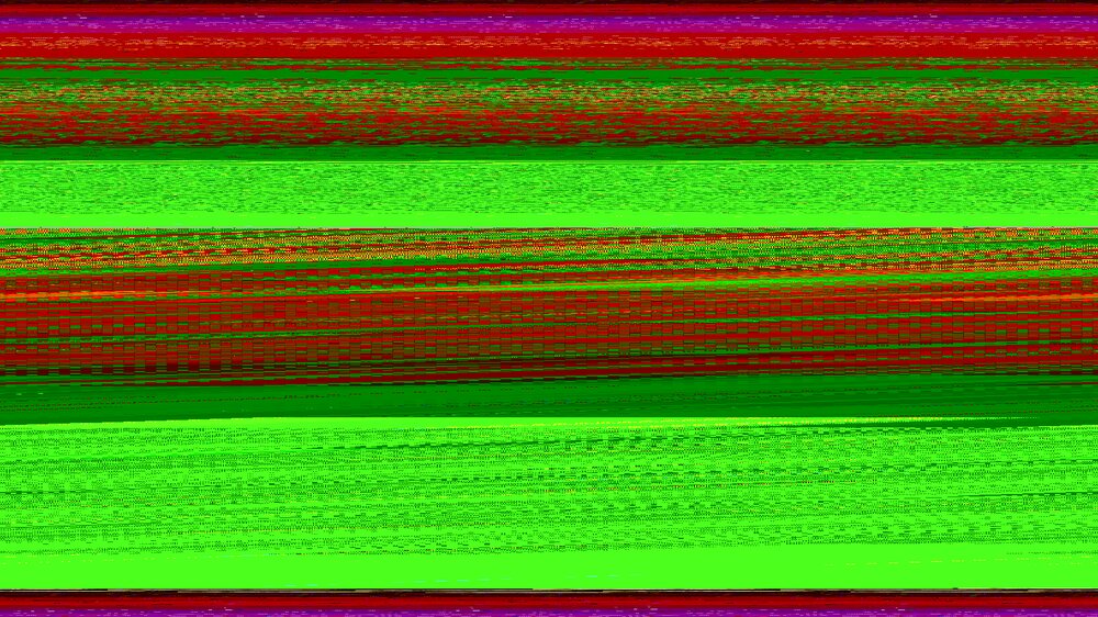

controllo e trovo i conditti egr verso aspirazione ostruiti.
allego foto del condotto ostruito
staccando solo la curva al collettore e valvola egr si può pulire il condotto benissimo
magari sarà utile in futuro
