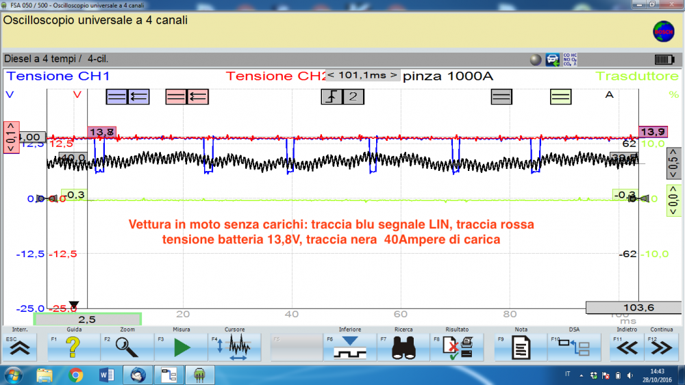

Buonasera,
questa vettura ha la spia batteria che si accende dopo circa un minuto di vettura in moto .
In diagnosi si presenta l'errore:    U0120-comunicazione can con centralina gestione batteria -disturbo funzionale.
Ho verificato la carica dell'alternatore: ok
Ho verificato il segnale sul filo di comunicazione LIN e risulta essere presente.
Ho provato a sostituire sia alternatore che batteria , ma il difetto rimane .
Avete consigli?
Grazie
