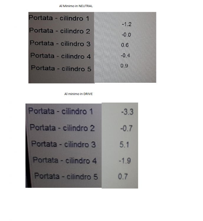

[jeep grand cherokee 07/2004 2685cc 665921 120Kw Diesel] fuma e a volte traballa il minimo
salve,ho questa vettura che  fuma molto nero dallo scarico.qualche settimana fa' la prima volta che l'ho provata aveva scarse prestazioni e a me si è accesa anche la spia motore con errore bassa pressione turbo(scusate non ricordo il codice). a detta del cliente ha cominciato a far questo dopo che,da altra officina, è stato smontato e revisionato l'iniettore del terzo cilindro perchè perdeva dalla rondella. dopo averla tirata,a volte al minimo, sembra vada a 4 per poi riprendere.io ho controllato egr, tubazioni varie,filtro aria,non trovando niente. le prestazioni sono buone la spia non si è piu' riaccesa,ma fa' un fumo nero infernale.
le farfalline del collettore dall'esterno sono attaccate all'asta e si muovono,pero' smontare il collettore qui è un bel casino. Poi mi è caduto l'occhio sulle correzioni iniettori con allegata immagine.
consigli sul da farsi? grazie
