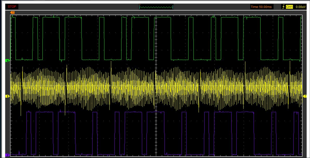

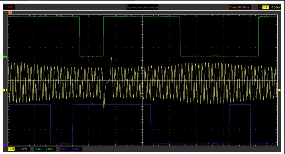

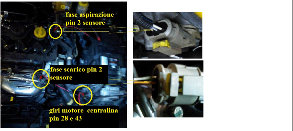

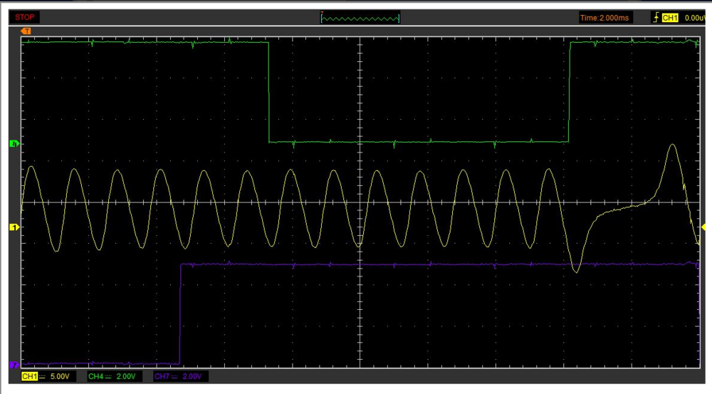

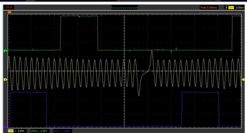

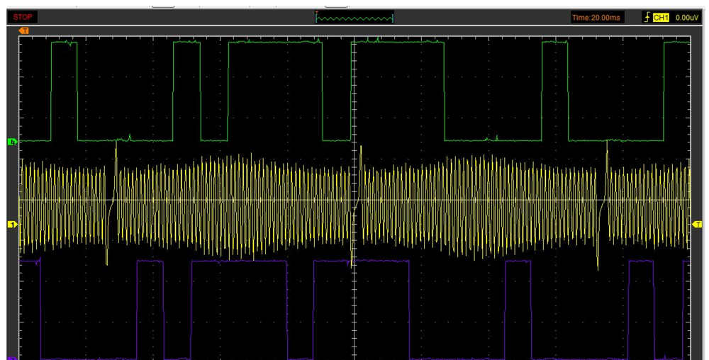

Saluti a tutti, Alfa Romeo 159 1.8 Turbo 147 kw motore 939B1000 con 98000 km imm 2010, inserisco img con sincronia segnali giri e fase, questo motore ha i variatori di fase su entrambi gli alberi, nel post successivo anche qualche traccia oggettiva del loro lavoro, inserisco img nei due formati di sfondo nero come visualizza oscillo e bianco elaborato con Gimp  :oO:
