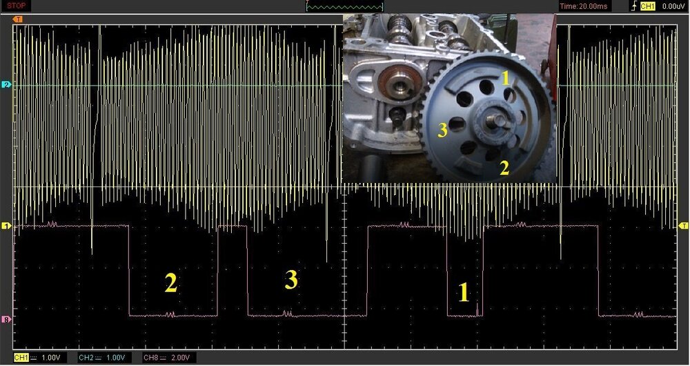

Fiat Doblò 263A1000 sincronia giri e fase
Saluti a tutti, inserisco img  :book:con sincronia giri e fase Fiat Doblò mj 1956 cc 99kw motore 263A1000 imm 2014 appena distribuzionata con dime  :oO:
