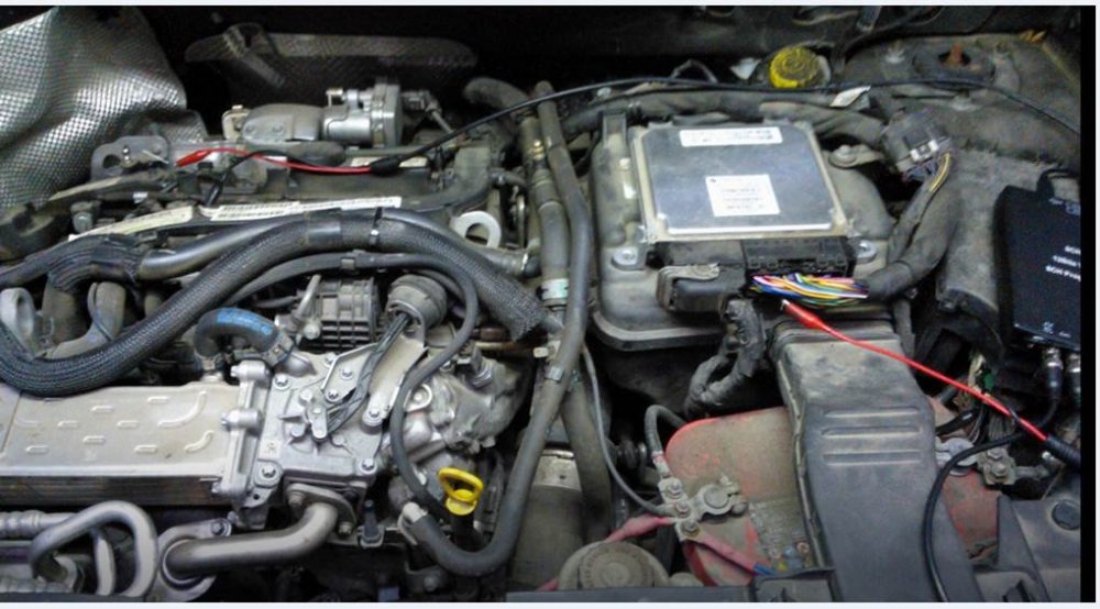

Saluti a tutti  :ciau:  Jeep Compass 2..2 CRD motore 651 (ENE, motore Mercedes 4 cilindri, scusatemi ho acquisito tempo fa e non ho sottomano il dato codice motore) con circa 82000 km e nessun problema, sincronia giri e fase, scusate ancora non trovo più gli appunti con i pin centralina a cui collegarsi, da monografia di OM651 mercedes mi risultano pin 87 segnale giri e pin 38 segnale fase (quest'ultimo è comodissimo prelevarlo direttamente al sensore pin centrale quindi pin 2)
