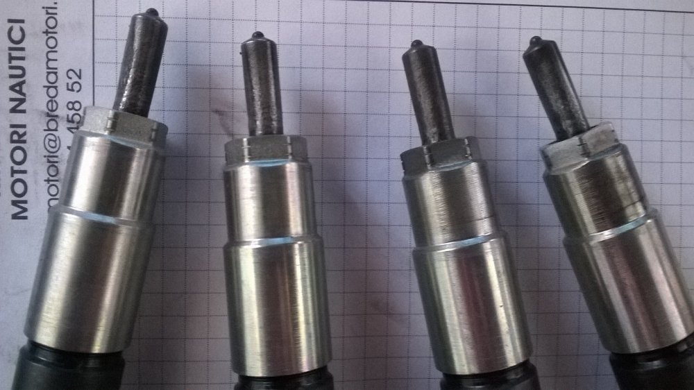

Salve ho questo rav 4 con avaria motore accesa (il codice e il p0093), vettura che non supera i 1500 giri,emette tanto fumo bianco con gasolio dallo scarico (fumo bianco puzza di gasolio) e si spegne ,smontati gli iniettori li trovo con le punte deformate(vedi foto),la mia domanda e se a voi e mai capitato qualcosa del genere,quindi se sono solo gli iniettori che sono progettati male(mi sembra strano tutti e 4 ipotizzo un surriscaldamento delle camere di combustione) oppure la causa e da ricercare altrove?ho verificato anche che non fosse sempre aperto il quinto iniettore per via di tutto quel gasolio,anche perche' avevo un errore relativo al sitema del 5^ che cancellato non si e piu' ripresentato.
