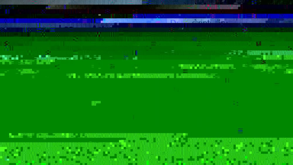

Salve ho questo sharan che si accende la spia avaria motore, il seguente codice P203B sensore di livello riducente si cancella e dopo 10/15 minuti si ripresenta.Effettuato riempimento ADBLUE livello massimo raggiunto con soli 7/8 litri circa su 15,diagnosi effettuata con vcds,verificato i parametri  ce ne sono due con valori diversi (vedi allegato) secondo voi quale parametro puo' essere relativo al livello? a vedere i due parametri il galleggiante dovrebbe funzionare nel secondo parametro, invece nel primo il parametro potrebbe generare il codice errore in quanto mi da segnale implausibile,ma qui mi sorge un dubbio su quale base mi dice che il livello e al 40.50%? percaso ha doppio galleggiante? da spaccato sembra essecene uno solo.
Avete avuto casi di sostituzioni galleggianti  o problemi simili?
