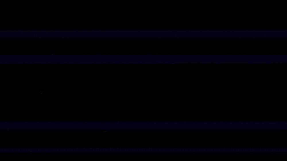

Buongiorno a tutti, ho fatto una diagnosi a questa golf, esce il dtc 17656 "regolazione iniziale iniezione", che si ripresenta anche dopo cancellazione. Con una diagnosi Delphi ho notato che vi è una funzione per verificare proprio la regolazione iniezione, e da questa verifica risulta parecchio posticipata. Ora, siccome tagliando e distribuzione non sono stati fatti presso la nostra officina, non ho la certezza assoluta che sia tutto a regola d arte, ma prima di iniziare a smontare, vorrei sapere se è già capitato a qualcuno. Allego foto. Grazie mille.
