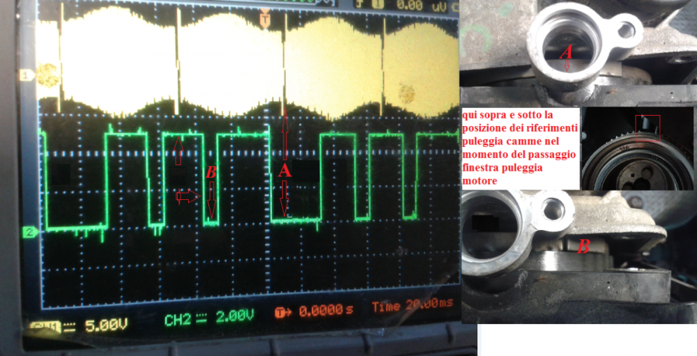

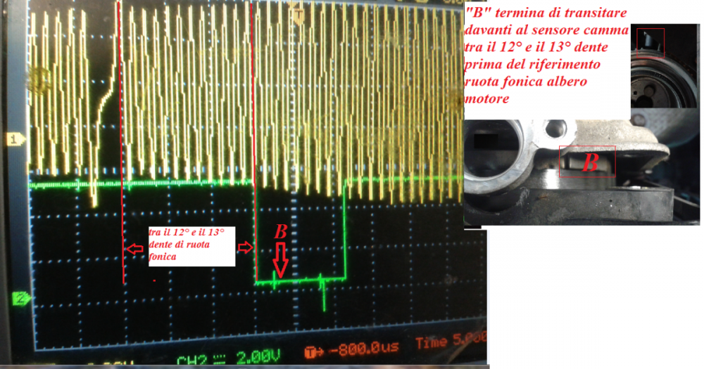

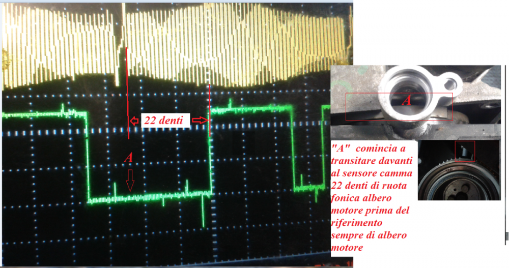

Saluti a tutti  :oO: Panda 1,2 188A4000 imm 2009 con 55000 km e nessun problema, acquisizione fatta in occasione di un tagliando
