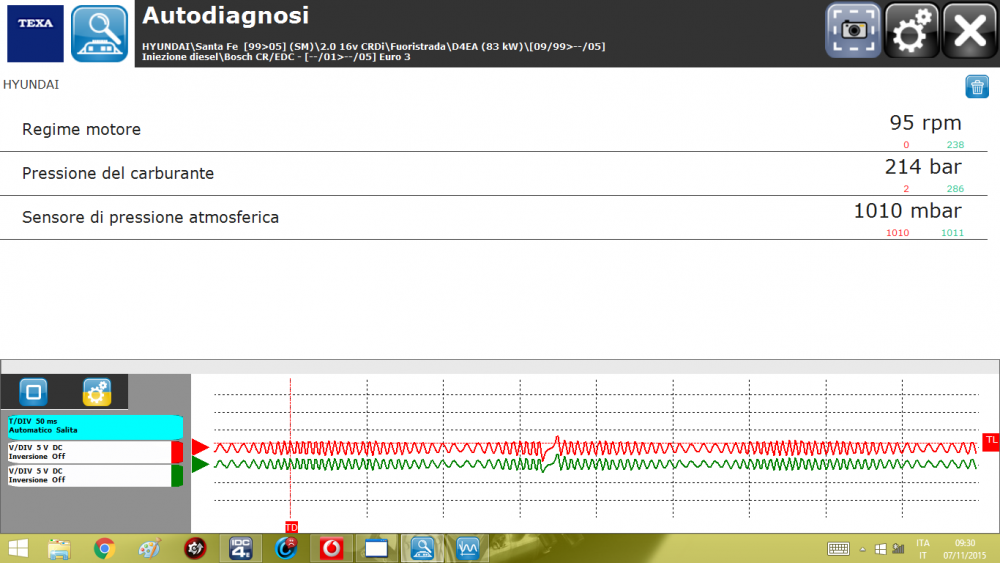

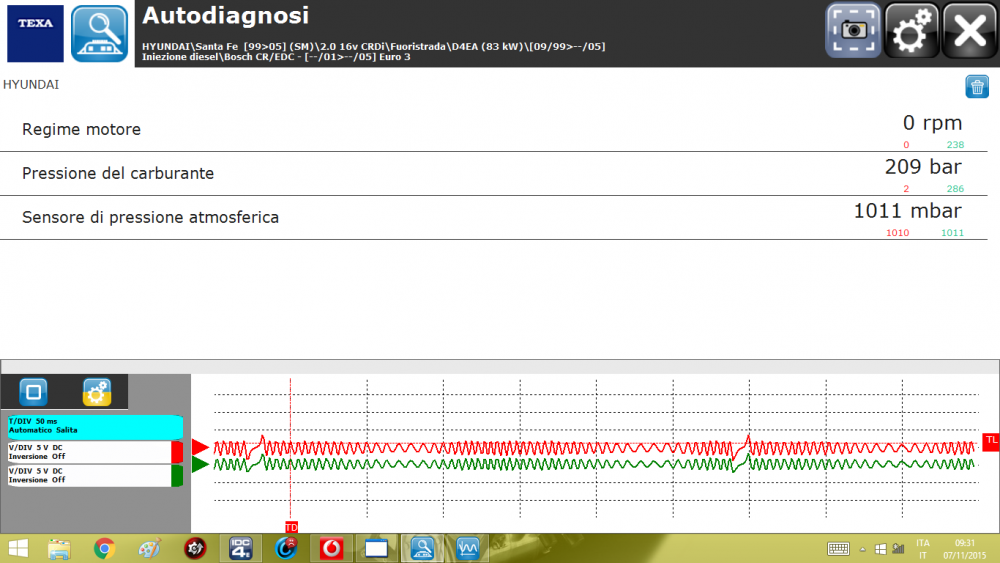

ciao ragazzi volevo ragionare con voi sul  guasto  di questa vettura  arrivata con carro attrezzi  da altra officina dove hanno già cambiato sensore giri e sensore fase ma in diagnosi viene  validato l'errore P0340  errore giri/fase
secodo me il problema potrebbe essere la centralina. posto  controlli fatti con oscillo e premetto che  ho prelevato i segnali giri  direttamente su pettine centralina , canale 1 su un filo della centralina verso massa  (rosso per  la precisione) e canale 2 su filo nero  verso massa  ma il segnale mi risulta (secondo me) sempre invertito
su diagnostico leggo pochi giri e a volte 0 giri.
a voi  un parere :ciau:
