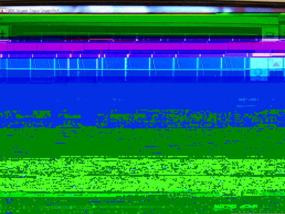

7. controllo alimentazione iniettore con oscilloscopio (grafica oscilloscopio in allegato)
8. inizializzazione modulo pats, non si riesce a comunicare col modulo
9. i contatori in pcm segnano zero chiavi ma la spia pats si accende
allora considerando il tipo di guasto, è possibile che la pcm sia in avaria interna e comandi gli iniettori con una forma d'onda come quella che si vede in allegato?
se cosi fosse non ho dubbi sul guasto al pcm. infatti analizzando bene il grafico vedo il picco di apertura seguito subito da uno di chiusura.
