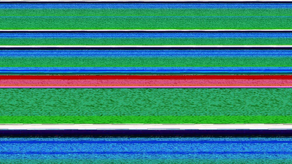

saluti a tutti, inserisco una img con segnale "curioso" su cui sono ben accetti pareri e chiarimenti logici :  :afro: in breve:
Passat 4Motion - durante una lettura in centralina freno di stazionamento elettrico (per problemi di spia e pulsante non correlati all'argomento) ho notato che il segnale di posizione pedale frizione è "strano" ovvero non corrisponde linearmente all'andamento del pedale ma ha un "picco" intorno a metà corsa e poi decresce, immagino sia per gestire lo stacco in caso di spunto serza preventiva disattivazione manuale del freno di stazionamento ma è solo un'ipotesi logica venuta in mente senza corrispondenza certa, qualcuno ne sa di più?
grazie  :oO:
