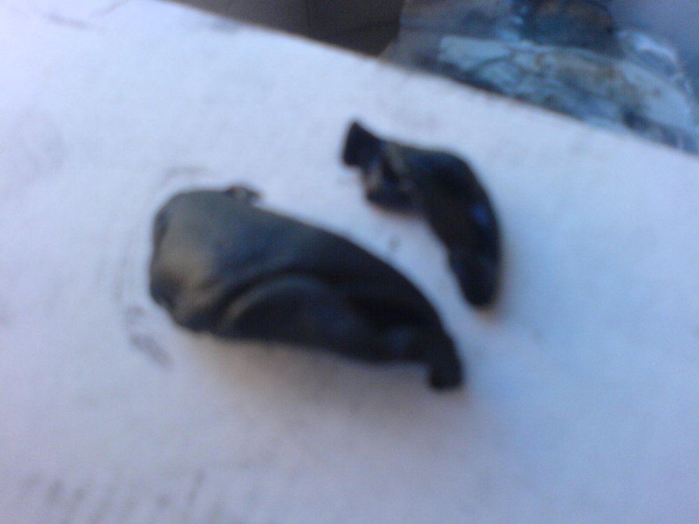

Mi arriva la macchina in oggetto, la quale a detta del pilota mi riferisce che mentre andava in autostrada l'auto a cominciato a perdere prestazioni, fermatosi a dare un'occhiata al motore nota la copertura della turbina/catalizzatore quasi in fiamme, e nota che il motore gira a tre. Arrivata in officina faccio una prima diagnosi senza rilevare dtc, però mi accorgo dai parametri correzione iniettori uno va male. Smonto iniettori e li faccio controllare, e il pompista mi da conferma che un'iniettore non va, ma con collettore staccato trovo nella testata una sorpresa nel condotto asp 4cil. Un pezzo di plastica che si è sciolta da qualche parte. Adesso devo smontare testa per estrazione, ma la mia curiosità rimane nel trovare da dove sia partita quella plastica??
PS quella in foto è solo una parte
