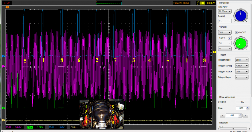

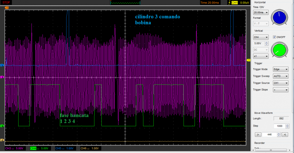

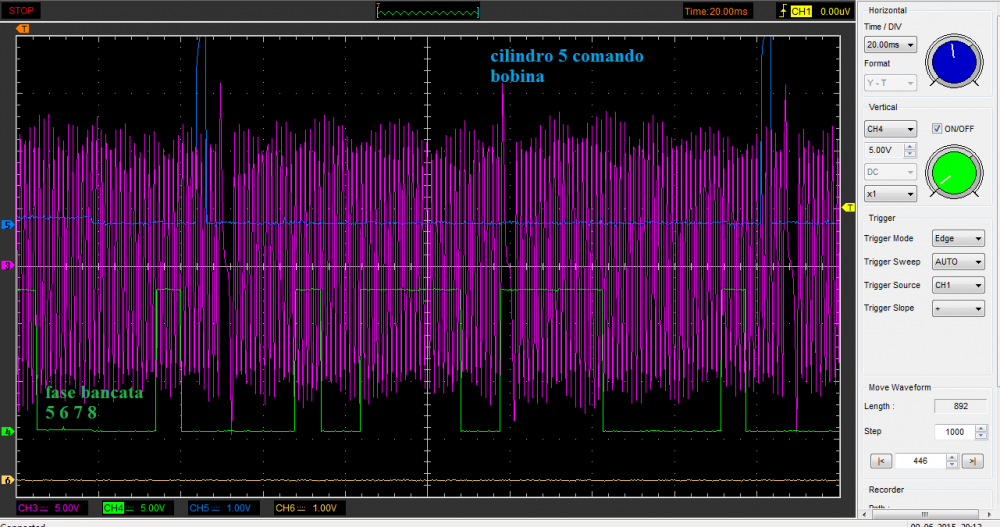

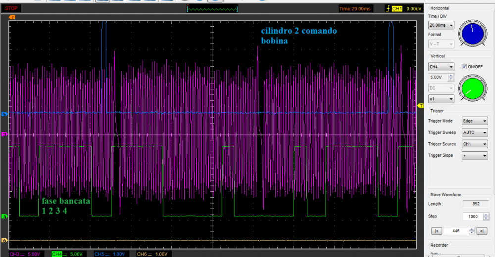

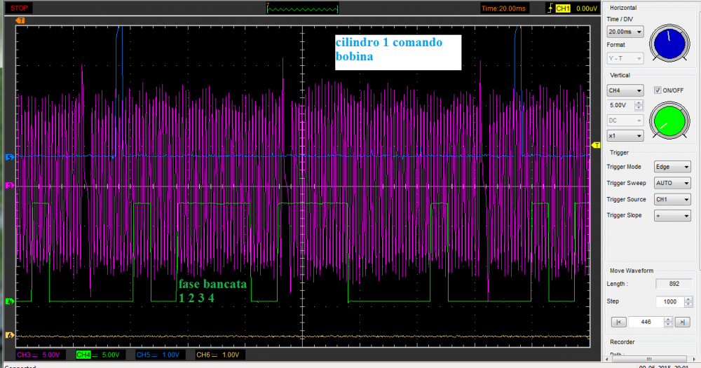

ciao a tutti, acquisizioni dopo sistemazione scarico (intasato) provocante mancate accensioni, da notare che:
1) la sincronia non è esatta al 100% - 1 dente quindi 6° di albero motore di differenza tra le bancate, il motore però gira perfettamente
2) i segnali di comando bobine sono con segnale di fase della bancata relativa
3) la img con i segnali di comando riuniti è un "copia e incolla", potrebbe non essere perfetta quindi avere 1-2 denti di differenza dal reale, l'ho inserita più che altro per curiosità
4) acquisizioni effettuate al minimo, importante: questo motore M139 non ha variatori di fase
