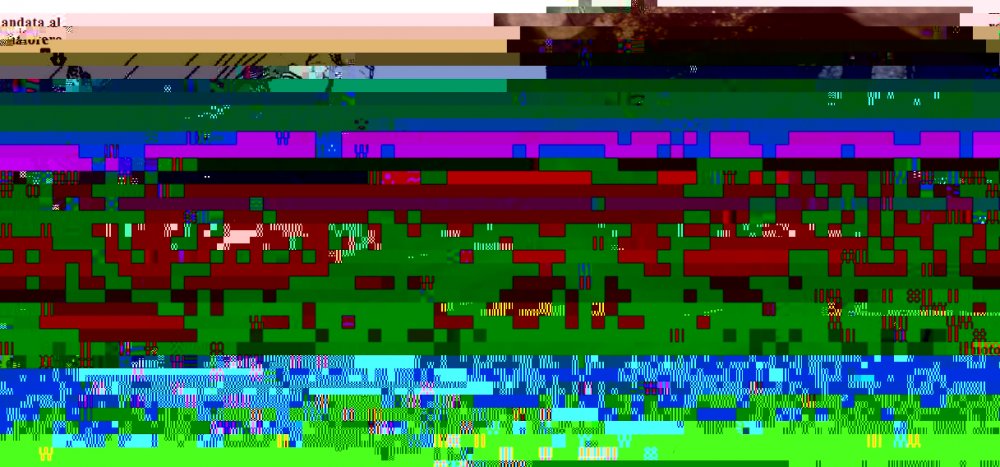

ciao a tutti, Audi A6 2496 cc 132 kw motore AKE imm 2001 km 145000, gentilmente per cortesia mi date un parere su questa vettura che arriva da altra officina la quale ha appena effettuato str gruppo motore cambio e la ha "girata" a noi per sostituire l'olio cambio automatico, (non ha ancora percorso strada, ha solo girato da ferma al momento) verificando il flusso dello stesso per collegare la stazione mi pare che le tubazioni (necessariamente staccate per effettuare l'intervento di str gruppo motore cambio) siano collegate al contrario ovvero - rispetto allo schema di flusso (in allegato) che porta la mandata alla parte alta del radiatore qui sono al contrario - la mandata va nella parte inferiore del radiatore - la cosa è possibile perché i raccordi (nella foto) sono uguali, qui sotto ho messo i dettagli visivi dei raccordi e dello schema di flusso, il cambio è uno ZF 5HP19, perdonatemi ma non ho ampia conoscenza di questi sistemi,
