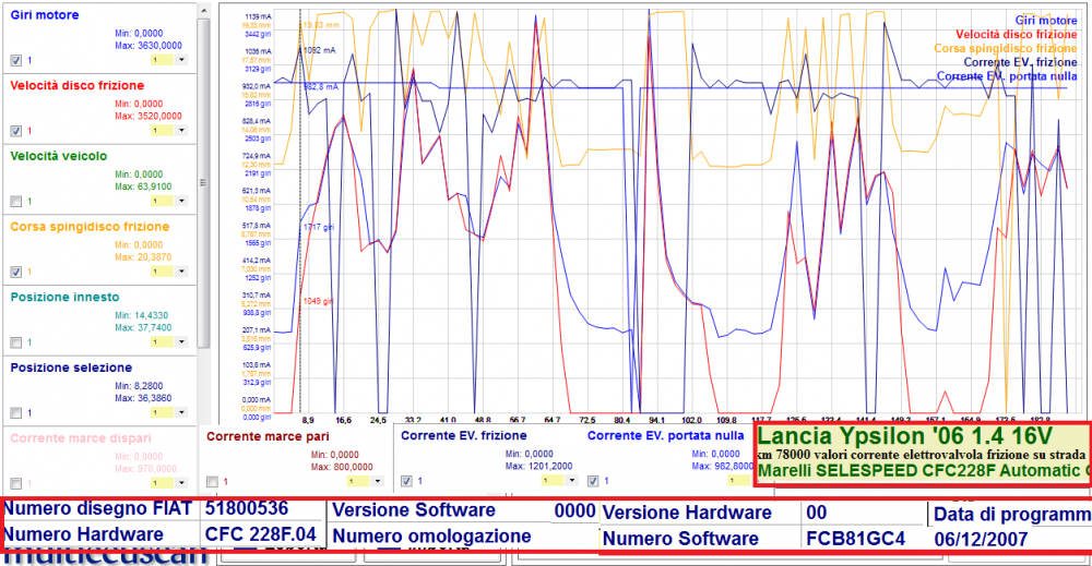

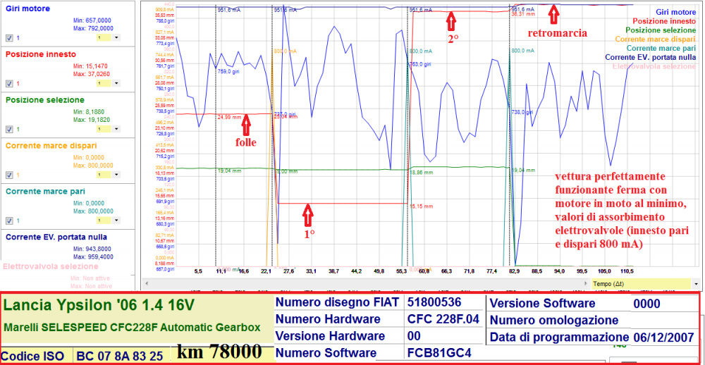

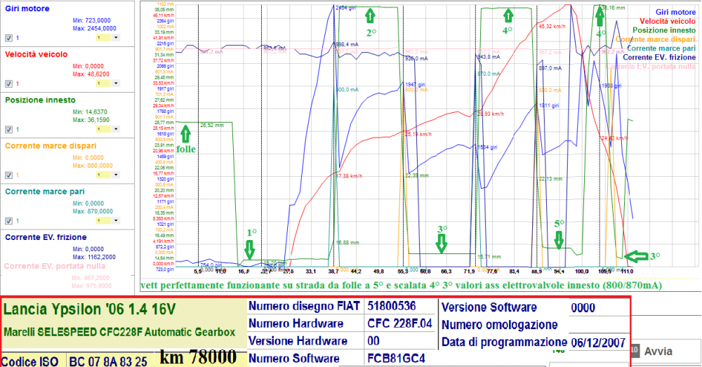

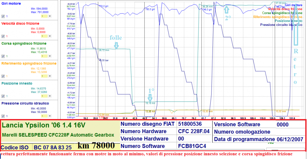

Saluti a tutti, qui sotto qualche segnale prelevato da Lancia Musa 1396 cc 60 kw motore 843A1000 km 78000 imm 2007) relativo al comando cambio robotizzato e frizione con acquisizioni da fermo (quindi con innesti possibili folle prima seconda retromarcia) e su strada con innesti anche di terza quarta e quinta marcia
CFC228F_minimo_da_fermo_folle_1_2_retro_valori_pressione_frizione_posizione_innesto.png
