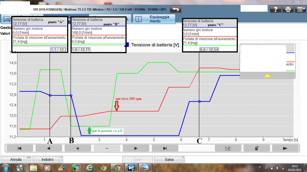

[Vw Transporter 10/2006 2446cc BPC 128Kw Diesel] Avviamento lungo a caldo
Saluti a tutti, per cortesia un parere, questo Transporter 2446 cc 128 kw con 118000 km imm 2006 ha una avviamento lungo a caldo (lunghezza direttamente proporzionale al carico motore pre-spegnimento) a mio modo di vedere gira "piano" da motorino di avviamento ma essendo un sistema poco conosciuto dal sottoscritto (nel grafico, inizia a girare ma viene tolta la portata all'avviamento - va a zero - con motore sotto i 200 giri, poi ripristinata è "aggiunta" e intatno il motore avvia)
sono ben accetti consigli e considerazioni
