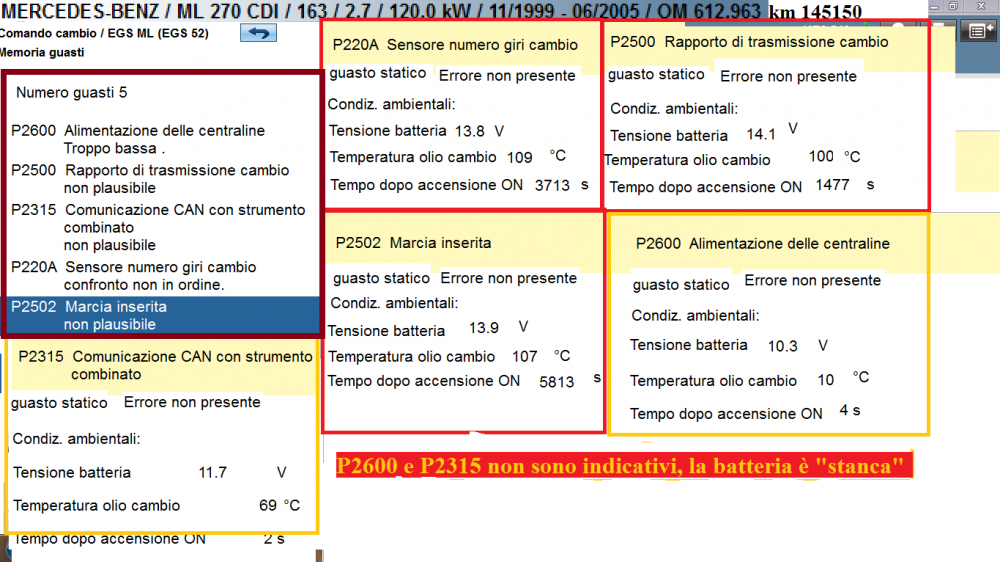

[Mercedes ML 11/2003 2685cc 612963 120Kw Diesel] diversi dtc validati
saluti a tutti, mercedes ML W163 2685 cc 120 kw 145150 km imm 11/2003, in questa vettura il cliente ha richiesto sostituzione olio cambio con lavaggio, per precauzione però in questi casi si effettua sempre un monitoraggio diagnsotico e una prova su strada, da quest'ultima non sono apparse anomalie, in diagnosi invece ci sono dtc validati assai preoccupanti, da una breve ricerca la presenza contemporanea dei 3 importanti ( 2 sono probabilmente generati dalla batteria scarsa) quindi P2500 P2502 P220A porta a un risultato che indirizza decisamente alla problematica di gestione elettroidraulica a mio parere, accetto volentieri consigli
